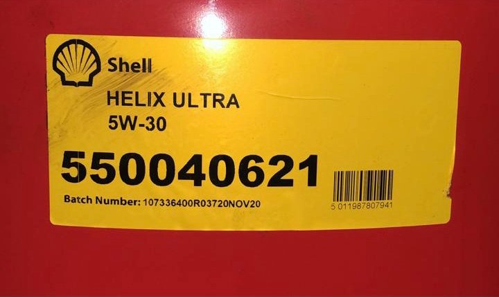

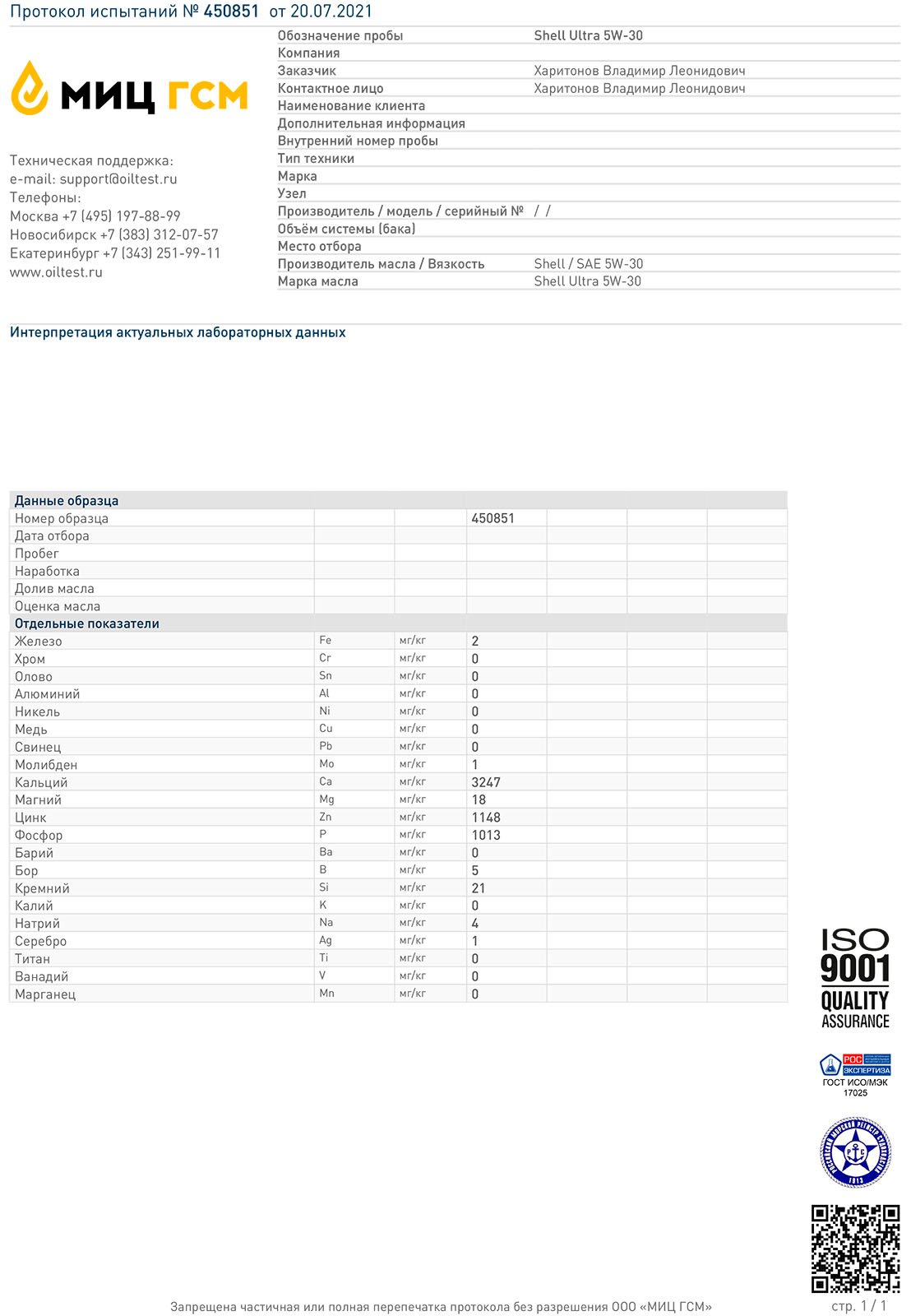

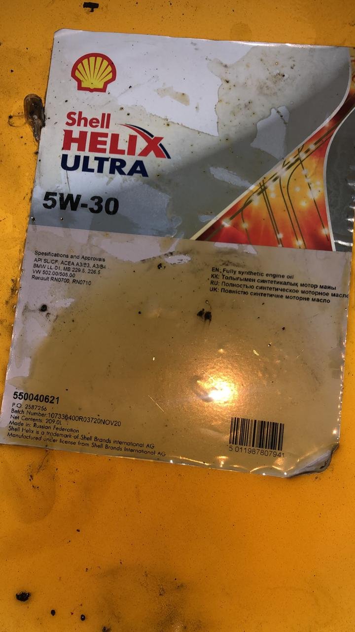

Человек купил бочку масла, ему она показалась странной. Сделал простой элементарный анализ в МИЦГСМ.
Прошу знатокам высказаться, что в бочке? Спасибо.

Молибдена нет. Не ультра это к сожалению.
Слишком анализ простой для ультры, слишком много кремния для ультры.
В любом случае, есть штрих-код на бочке, есть накладные документы на бочку и т.п., можно масло поморозить.
Но, раз масло, скорее всего, досталось от лучших друзей по халявный цене, то всё нормально, масло отходит своё )))
ПС можно фото бочки и фото наклейки/наклеек крупным планом?
что-то уровня Роснефть Стандарт, кремний от возможно грязной тары на одном из этапов "производства"
18 минут назад, torcon сказал:
что в бочке?
М10ДМ
кремний противопенка в пакете отечественного масла. Это нормальное явление :)
Там какой нибудь Роснефть, Газпромнефть, Ойлрайт итд. Надо искать по пакету присадок.
Потратиться и сделать CCS и т. Застывания, и все станет окончательно ясно. Но и сейчас на 100 % ясно, что это не Ультра. В лучшем случае это недорогой Шелл из жёлтой канистры.

Не ультра точно.
В нём есть молибден.

Не похоже на ультру.
А вообще в чем проблема была сделать полный анализ, тогда бы точно все видно было.
