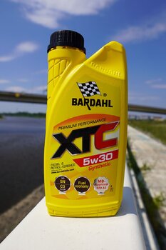

Bardahl XTC 5W-30 (VOA BASE) копия.jpgBardahl XTC 5W-30 URC копия.jpgBardahl XTC 5W-30 photo1.JPGBardahl XTC 5W-30 photo2.JPG

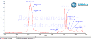

ИК спектр говорит о том, что масло сделано на основе гидрокрекинга VHVI.
Вывод: Это современное масло разработанное под последние допуски автопроизводителей. Хорошая термостабильность при высоких температурах. Отсюда медленное окисление и малый расход на угар. Уменьшили содержание золы и серы что хорошо скажется на двигателе. Высокая вязкость дополнительно защищает от износа при моментных нагрузках. Единственное что это масло не самое шустрое при запуске в морозы. Хотя требования оно выполняет. Bardahl XTC 5W-30 хорошо зайдет дизельным KIA, Hyundai, Mercedes Benz, BMW с двигателями CRDI и сажевыми фильтрами. А также малообъемным бензиновым двигателям оснащенным турбиной и прямым впрыском. Это масло снижает вероятность их поломки от детонации LSPI.
