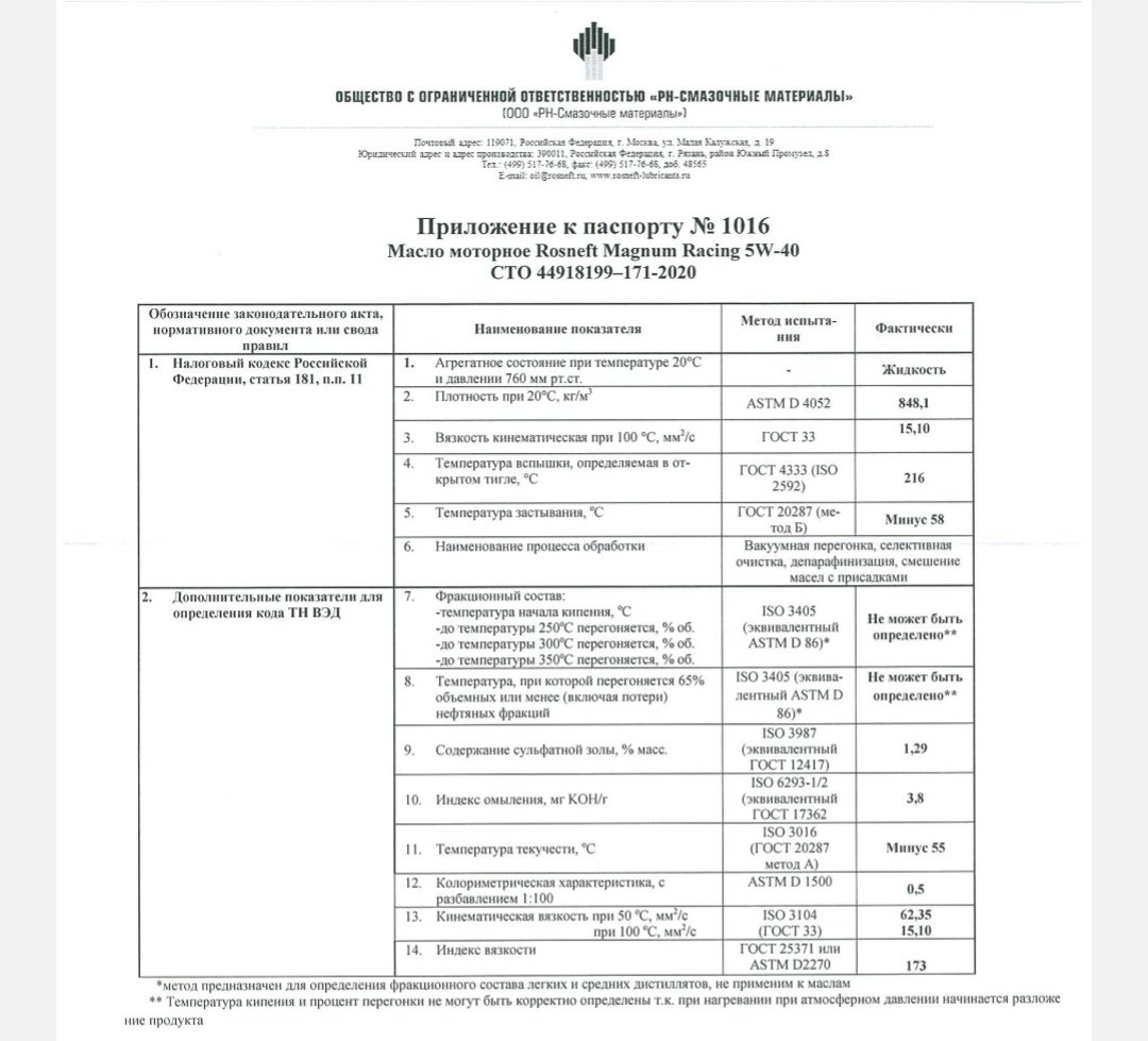

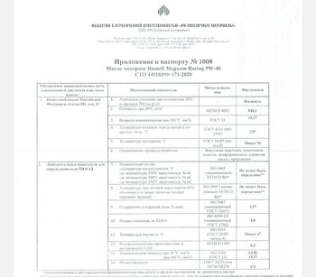

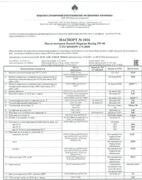

23 августа 20233 г Популярное сообщение ALEXEIDEM, Добрый день! Производство продукта осуществляется в течение 1 дня. Масло Magnum Racing 5W-40, партия 1008, было произведено 14.12.2022г. Размер партии 76 тонн. Весь объём масла был расфасован в декабре. Касательно партии 1016. Масло было произведено 16.12.2022г. Размер партии составил 27,1 тонн. Порядка 17 тонн масла было расфасовано в декабре 2022г., оставшиеся 10 тонн в июне 2023г. До момента фасовки масло хранилось в специальных емкостях. Соответствующая информация о датах производства и фасовки указана на этикетке. Канистры, в которое фасовалось масло в июне, также были произведены в июне 2023, о чем свидетельствует соответствующая маркировка. В 2023 масло Rosneft Magnum Racing 5W-40 ещё не производилось, только фасовалось.
