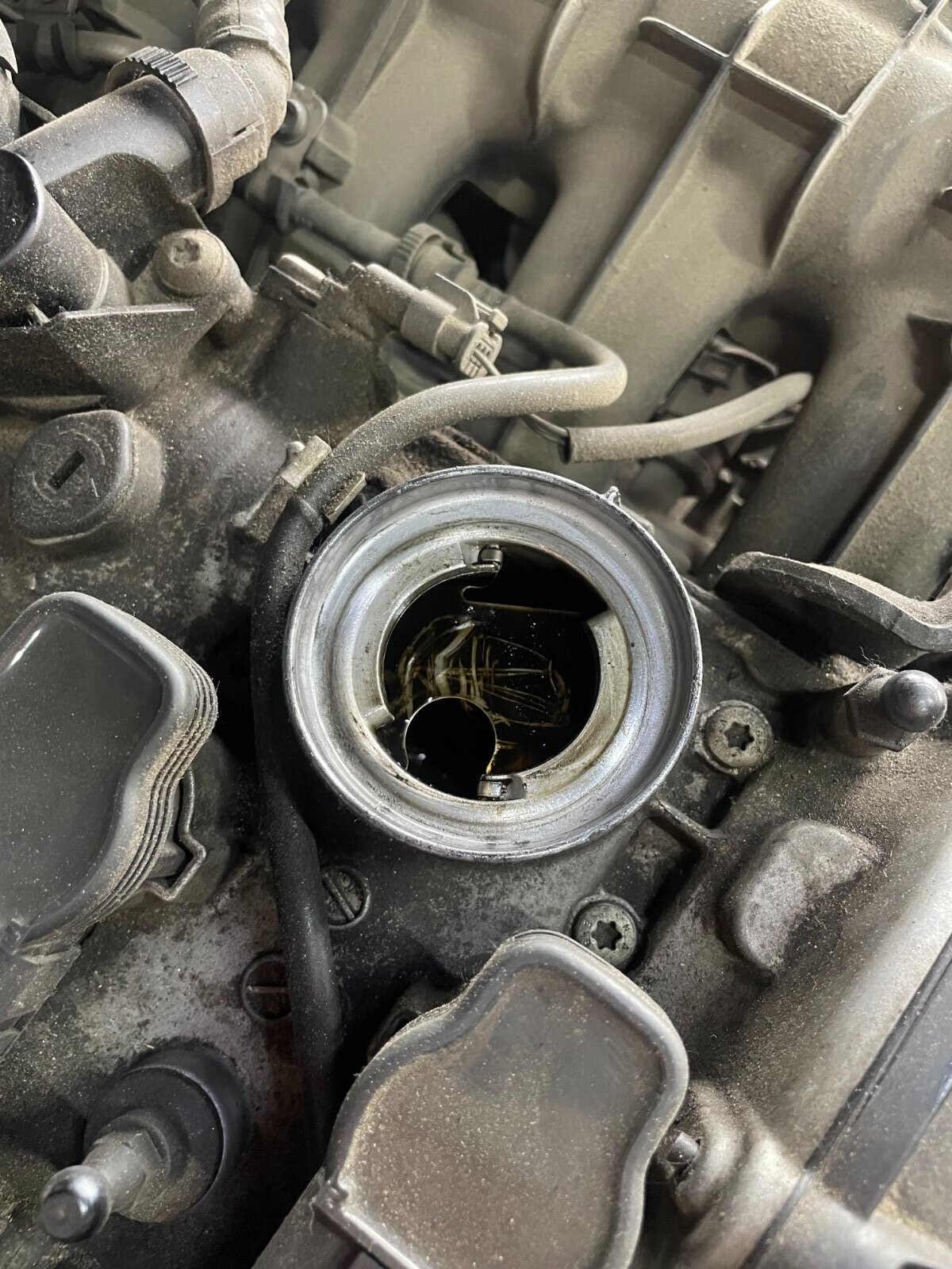

Добрый день!
Езжу на Audi A6 C7 2012 г.в., двигатель 2.0 180 л.с. (CNDB,  EA888 gen2). Перешел на Magnum Racing 5W-40 20 т.км. назад. Под крышкой маслозаливной горловины появился черный налет, легко стираемый. Интервал замены 10 т.км. Раньше заливал Shell Helix Ultra 5W-40, еще раньше Castrol 5W-30 и всегда это место было чистым.
Подскажите, что-то происходит с маслом?
2 минуты назад, D3221 сказал:
Что то явно происходит. )
6 минут назад, D3221 сказал:
много.
5 минут назад, знаток сказал:
катастрофа ))
А в этом рн эстеры то хоть есть вообще? Хотя не поможет )
Надо было на Aeroshell Sport Plus 4 уходить )
34 минуты назад, Аргентум сказал:
Может быть лучше  И Л С А К  ?  :)
Изменено пользователем знаток
03.07.2023 в 16:54, D3221 сказал:
Добрый день!
получается так и не научились делать масло ?
05.07.2023 в 16:10, m724 сказал:
Или эстеры начали отмывать говнолин от Кастрола за предыдущие годы.  У нас не важно , что мотор может быть засрат, важно, что наши ничего делать не умеют :lol:
Изменено пользователем fire679
