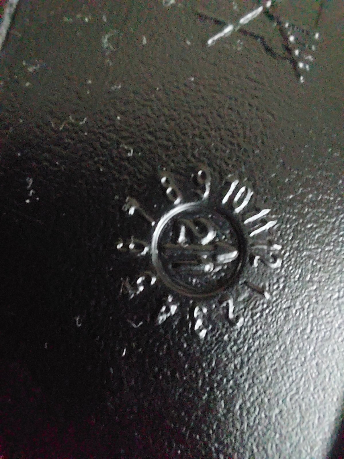

14.04.2023 в 17:14, ionek сказал:
Только что привезли канистру 5л. Разлито 18.12.2022, вес вместе старой 4360гр.
В гараже стоит такая же запечатанная выпуска 12.2021, взвешу и сообщу.
Сам забрал такую же партию. Вес точно такой же, как я выкладывал из первых партий

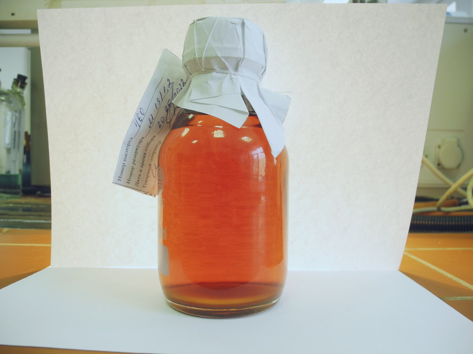

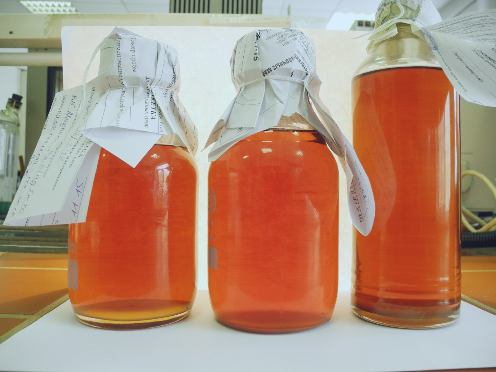

Направляю фото арбитражных проб масла Rosneft Magnum Racing 5W-40, произведённого в мае 2022г. (1 проба - 1 партия) и в декабре 2022г. (3 пробы - 3 партии).
Также направляю несколько протоколов испытаний масла Rosneft Magnum Racing 5W-40 за 2021-2023гг.
Типичное содержание элементов пакета присадок указано в протоколах.
Повторюсь, что все партии масла, произведенные и реализуемые на сегодняшний день, содержат один и тот же пакет присадок.

14.04.2023 в 13:14, ionek сказал:
Так как первое взвешивание было на других весах, разницу в 100гр по другому объяснить не могу.
