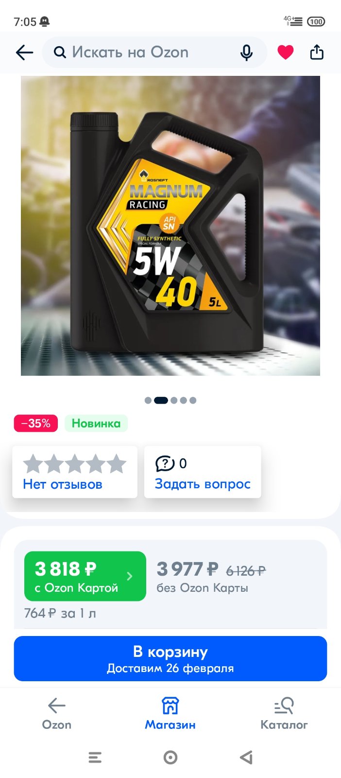

На Озоне сейчас  по 3897 р. при оплате картой Озон.
Ещё одно предложение появилось по 3818 р. осталось 3 шт.
9 часов назад, A 22 сказал:
в нашем  АВТОДОКЕ 200 штук . по 3,500 .   в АРМТЕКЕ 7 штук по 3200.
3 часа назад, m724 сказал:
У меня нет таких магазинов , поэтому Озон для меня самый выгодный , да и пвз рядом с домом - удобно.
