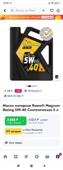

1 час назад, ALEXEIDEM сказал:
На озоне, 5855, 10 шт в остатке
В эмекс 5100
А если нормально посмотреть?

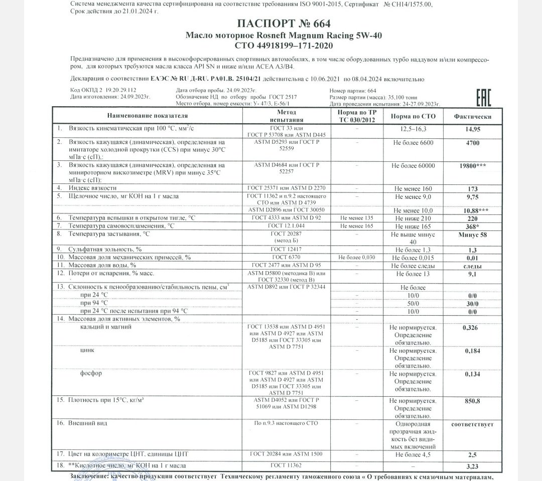

Подскажите оригинальность масла ,если не ошибаюсь вы говорили что в этом году производства не было еще pn_cWS_R2Rk.jpg?size=960x1280&quality=95
shedpwnz,
Добрый вечер!
Это оригинальное масло.
Данная партия была произведена 24.09.2023г.
Расфасована 10 октября 2023г.
Объём партии 35,1 тонн.
Паспорт качества во вложении.
24.10.2023 в 22:35, Вячеслав Нечаев сказал:
shedpwnz,
Добрый вечер!
