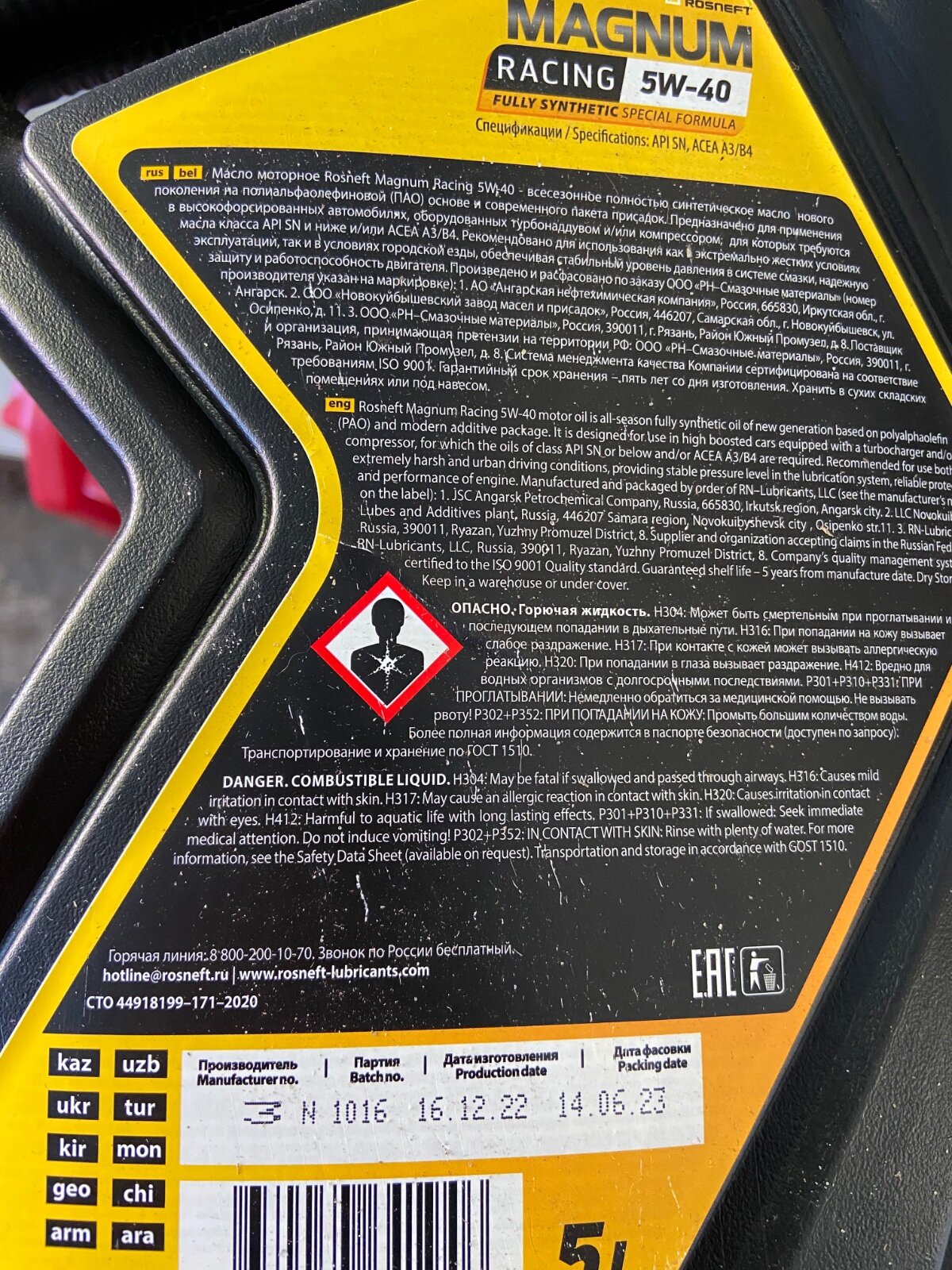

Добрый день, подскажите пожалуйста на каком составе эта партия PAO+ ester или PAO +AN?IMG_6422.thumb.jpeg.dd9032884f8ab96eefc19a9ac3ea7831.jpeg
движенец , добрый день!
Уточнил касательно Вашего вопроса о составе масла Rosneft Magnum Racing 5W-40 партия 1008.
В производстве данной партии использовали ПАО + АН.
2 часа назад, Вячеслав Нечаев сказал:
Dmitriy_RND, добрый день!
Эта партия произведена на ПАО + АН.
