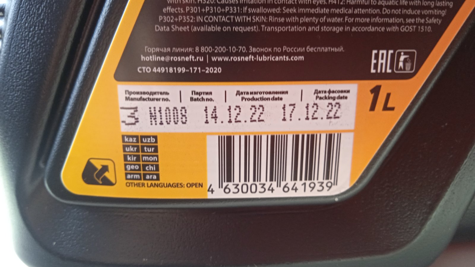

Вячеслав Нечаев с какого года и партии масло вместо PAO+ ester стало PAO+ AN?
В этой партии что из вышеуказанного? :
движенец, добрый вечер!
Для Rosneft Magnum Racing изначально были разработаны  составы с содержанием AN, с содержанием Ester и с содержанием смеси AN + Ester.
Партии масла с такими составами производятся с 2021г.
Партия 1008, по-моему, произведена с вовлечением Ester.
Партий с AN было не много. В основном в производстве использовали Ester.
