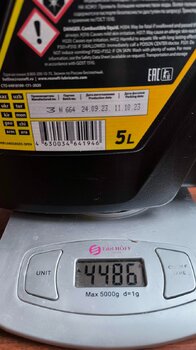

11 часов назад, Roma_Venecia сказал:
Посмотри какой номер партии на канистре,может как раз ещё с нормальным составом попалась.
Партия №664; изготовлено 24.09.23г.; расфасовано 11.10.23г.; вес с канистрой 4кг. 486г.
Roma_Venecia Эт новая партия, 0 эстеров, капля АН. Мне не зашла, писал выше. Это уже не то, что было до санкций
