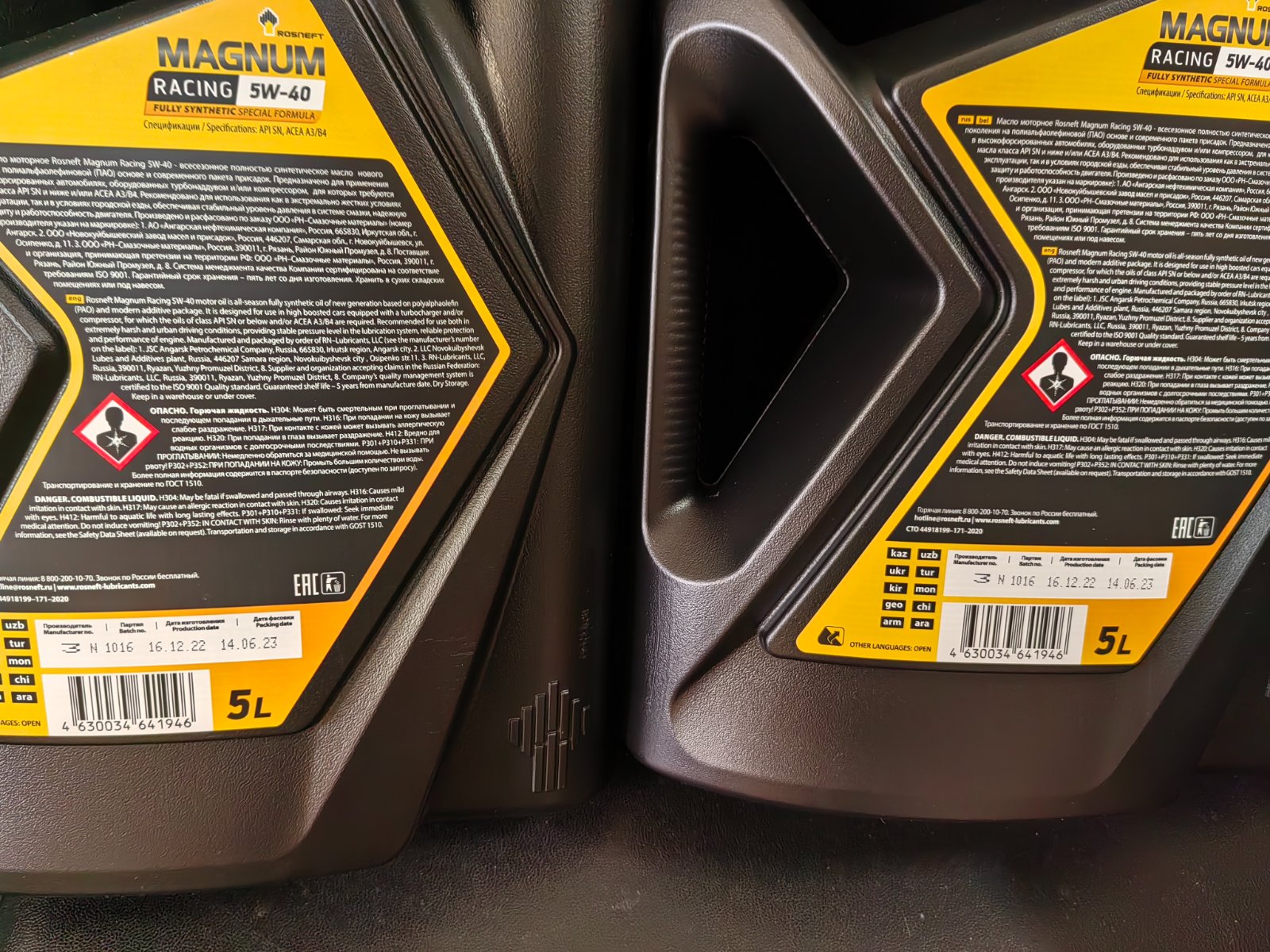

25 марта 20242 г что изменилось в масле , в партии N 32 от 14.01.24 ? оно заметно светлее в сравнении от партии 1016 от 16.12.22. Партия N1016 от 16.12.22 покупалась от дилера оф. на озоне "Энрон". Партия N32 от 14.01.24 покупалась у оф. диллера на озон " Тополек". Изменено 25 марта 20242 г пользователем drpinachet
25 марта 20242 г Сотояние валов пробег на масле racing 30 тыс , общий пробег 85 тыс. Интервал замены 10 тыс . мотор на пропане , двигатель 1,8 21179 . Расход на нем 500 -800 мл. на 10 000 км.( от замены до замены). Изменено 25 марта 20242 г пользователем drpinachet
