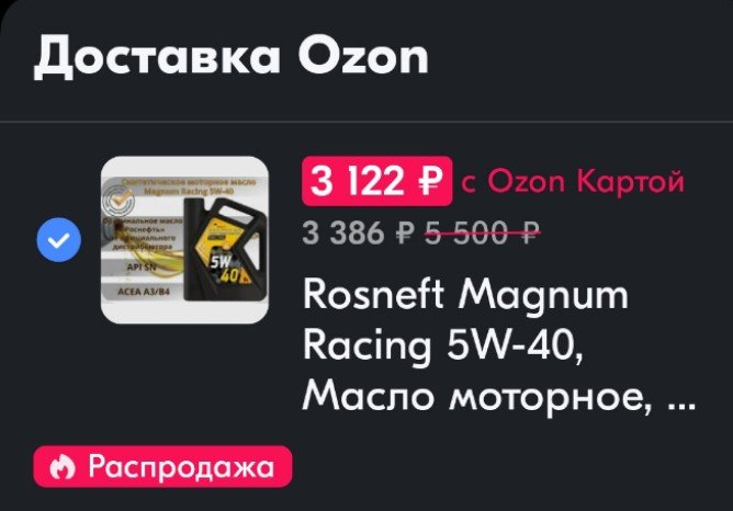

На Озоне сейчас акция - по 3122 руб продают.
Изготовлено пишут 16.12.2022.
Заказал всё-таки 1 канистру на пробу.

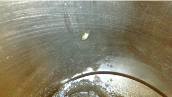

Я использую это масло в гонках уже 3 года и зарегистрировался специально, чтобы начать его защищать в этой ветке. У меня форсированный атмосферный 16-и клапанный вазовский мотор с объёмом 1.8 и отсечкой 8200 с мощностью 180лс. Поршневой зазор сделан 5 соток 1 и 2 цилиндр, 6 соток 3 и 4. Сж 11.4 под 95 бензин (на высокой ехало не лучше). Это масло мотор вообще не ест до 7500 оборотов (дальше конструктивно 1.8 начинает кидать его из-за перекладки поршня). Были этапы, когда я ехал Самара-Казань на машине, там ездил этап и ехал своим ходом назад и расхода масло не было вообще. А это 1000 км в боевом режиме. Оно не угорает.
До установки гоночного масляного радиатора Setrab я ездил на китайском и его не хватало, масло в Казань-ринге грелось до 130-140 градусов, но ничего плохого не происходило (кроме момента, когда я пролюбил уровень). В воду оно не превращалось. Перед прошлым сезоном весной ребилдили низ - вкладыши и колено были в отличном состоянии. Этот же мотор стоял зимой в другом кузове на этом же масле с холодными запусками и тоже всё было прекрасно. Никакой стружки никогда не было ни на старых, ни на новыхпартиях масла. Меняю раз в сезон, то-есть после 2-3 этапов + езда по городу. Это потрясающее масло за свою цену. У меня на нём литой низ и колено живут уже второй год и в гоночных условиях это серьёзный результат.

malan1chev Что с распредвалами, кулачками, постелями? Что с цилиндрами, с поршнями?
вкладыши и шейки коленвала не показатель, там всегда гидродинамический режим) особенно при езде с такими оборотами
Изменено пользователем Grievous

3 минуты назад, Grievous сказал:
Валы в состоянии новых, им 4 года и они уже 2 гбц пережили (проблемы с зависанием клапанов на оборотах их убивали). Питтинга нет. Постели во всех гбц тоже идеальные. Цилиндры уже зеркало, но следы хона имеются. Ну и нагар ясное дело, но это гоночный мотор, у которого смесь далека от идеальной на переходных режимах. Есть эндоскопия зимняя, искали проблесу с клапаном, но я её не буду присылать целиком, дабы не шокировать неподготовленную публику такими видами. Прикреплю стенку цилиндра. За 2-3 года на моторе с гоночными УОЗ, отсечкой 8200 и х2 мощностью это идеальное состояние. Обратите внимание на видимое платохонингование. Грязь это кусочек льда, попал пока зимой свечи выкручивал.

malan1chev Ну достойно, если так. И все-таки, большую часть времени из этих двух лет мотор эксплуатировался на 10w60? Я правильно понял?
