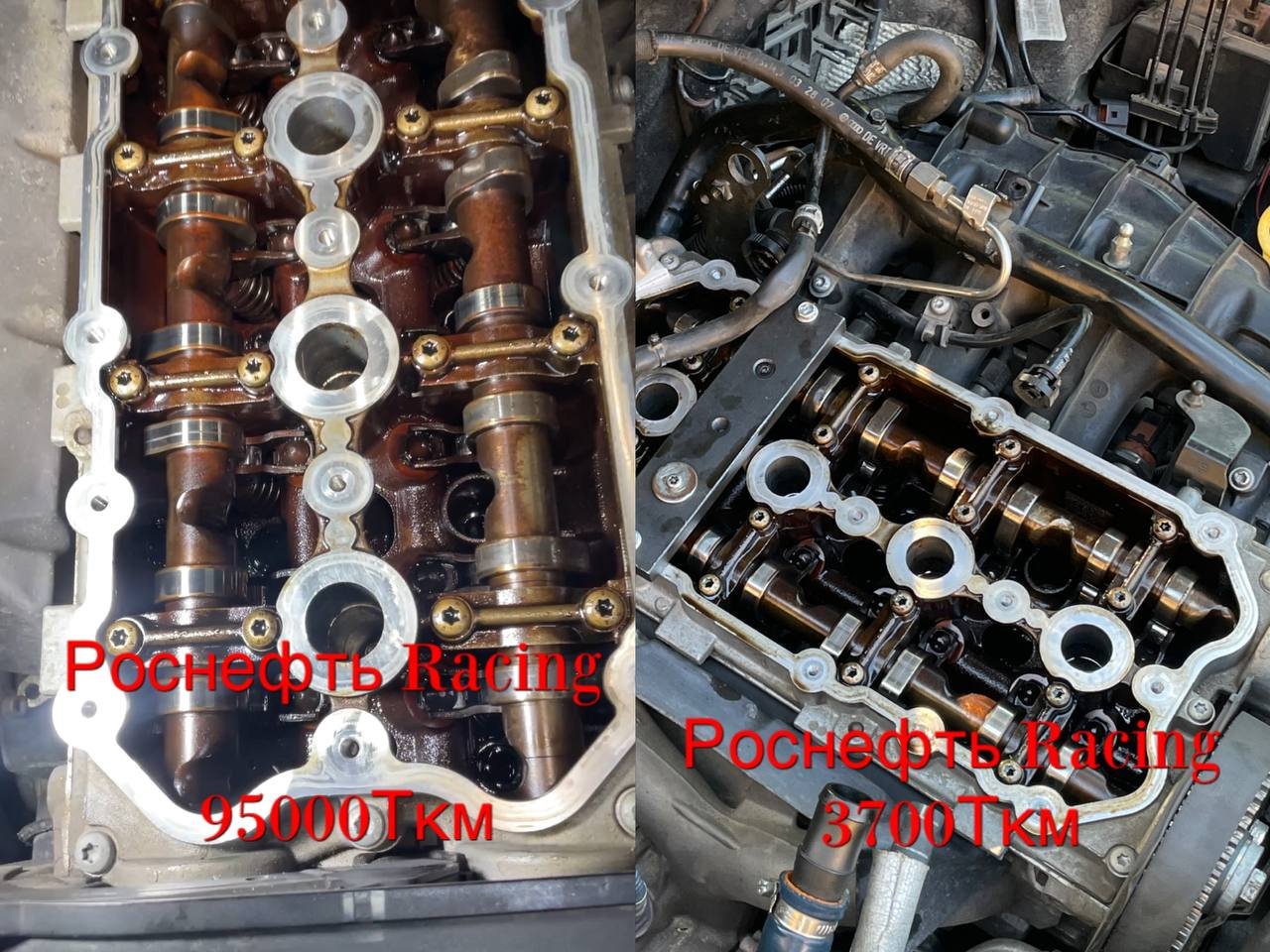

15.08.2024 в 10:19, Irufushi сказал:
Всем доброго. Заливал себе в контрактный двиг, установленный в январе этого года. ПРобег был контрактника 62к. Был чистенький.
Проехал 9500 на партии старой, 23 года была, ноябрь розлив. (На фото). Все было чистенько. Потом вторая замена пошла, откатал 3500, стало чернеть. Партия была уже 24 года. Слил и забыл.
Жаль. Походу испортилось либо не любит летней эксплуатации в тфси.
80 тыс км только на этом масле, после капиталки . Ауди а8 4.0 битурбо.
Изменено пользователем Abdylin
58 минут назад, Abdylin сказал:
Ой б.. я , а штукатурки то как столько сыпанули?? На стройке что ли вскрывали? И как это состояние за 80 тыс трактуется?
Irufushi , ну сожгите 500гр масла и посмотрите сколько мазута будет.
+ Продукты горения от бензина .
Жор это и никак иначе , просто не в тех объемах привычных , как у многих.
А засирать в любом случае уже будет потихоньку. Правда в таком режиме можно ездить долго и быстрее машину продашь , чем она успеет положить кольца.
Всё относительно...
20 часов назад, Fujik сказал:
Всё относительно...
Да зачем мне что-там жечь. Прошлый мотор с реальным жором литр на 2500 проехал 280.000ткм.  И был чистый, фоток не найду, да и смысл, до момента перехода на valvoline =) Не первый день живу. Вывод для себя сделан, роснефть с новыми китай присадками не подходит. Иначе бы он почернел за 9500. Кому подходит, можете ездить. У каждого свой выбор и путь. Я лишь поделился.
18.08.2024 в 11:33, Abdylin сказал:
3.0компрессор тоже ездят многие, чистые без нагара. Но у кого там какие партии не понятно залиты =)
Irufushi , если намек про Роснефть на меня , то разочарую вас . Я езжу на Роснефти с пакетом  на infineum  :bye:
И все же ....горящему маслу в моторе  не  важно какой там пакет присадок.
А так дело индивидуально конечно. Можно и 300к на моторе с "подъеданием" накатать .
А вот работа со взвесью в масле , тут уже работает пакет присадок , через Бор , например. Что будет критично на моторе , который потребляет.
Но это мое личное мнение.
В остальном Согласен. Лучше стараться использовать масла с крепкими пакетами от лидеров индустрии.
Изменено пользователем Fujik

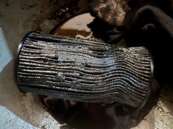

Авто Форд Фокус 2 ST 2006гв.
Двигатель Volvo b5254t3.
Объем масла 7л. 6.5л при замене.
Машина не сток - ~450лс.

Первое масло было залито Татнефть Люкс ПАО 5w40 2021гв. За 6ткм расхода было ноль!
Затем залил Taif Vivace 5w40 2020гв. За 4ткм расхода было ноль!
В марте 2024 залил себе данное масло Роснефть Magnum Racing 5w40.
(партия 664, 24.09.2023)
Сразу же заметил, что появился расход масла. Стал постоянно подливать. В итоге 3.5л залил за 3500км.
Потом пришлось залить то, что было под рукой, и Залил литр Лукойл Racing 5w50.
Через 1300км залил 300мл, но уже Лукойл Genesis Arm 5w40.
Проехал еще 1000км и уже не доливал, но по щупу ушло всего 300-400мл.
Сегодня при проверке уровня масла, на щупе заметил какую-то грязь на верху уровня масла.
Поэтому решил заменить масло. Да и запланированный интервал почти подошел. Прошло ~5800км и 285м.ч.
Слилось чернющее масло, но эт ладно. Самый шок был, когда я достал масленый фильтр. Такого ужаса я еще никогда не видел! Это просто пз****. Так же весь стакан фильтра был в густом грязно-масленном налете.
Масло Роснефть покупал на ОЗОН у продавца Авто-ДИС. Типо официал дистрибутор ооо «Енисей-сервис»
https://ozon.ru/t/ZL0R5JK
Какие варианты??? Роснефть была паленной? Или два залитых Лукойла были паленых???
Как такое возможно, в свежем моторе???? По моему даже если м6 залить такого за 5ткм не произойдет!
ALEXEIDEM Я сам понять не могу. На Татнефть и Таиф было все отлично. Расхода ноль, масло сливалось достаточно чистое, Фильтр был «как новый». Мотор перед сборкой был отмыт до блеска. А тут такой сюрприз.
4 минуты назад, Bard1n сказал:
Реально странно! Такое ощущение, что на этом фильтре, на конченном моторе 15-20 ткм намотали! В фильтре гуталин!
27 минут назад, Bard1n сказал:
Мотор новый - после капиталки.
Ресурс мотора подошел к концу ?
знаток Нет. Все работает. Давление было и есть.
Я поставил новый фильтр. залил промывочного лукойла на минут 10-15. Нагрел до 70°. Откачал все масло.  Выкрутил фильтр - был чистый. Поставил его обратно. Ща км 50 покатаюсь, и поменяю на новый.
Залил новое масло Лукойл racing 5w50. Давление на ХХ при 90° даже стало чуть выше, чем было на свежем Роснефти.
с таким грязным фильтром давка на ХХ и при оборотах была чуть ниже,чем сейчас на новом. Видимо спасибо масленому насосу увеличенной производительности
Изменено пользователем Bard1n
3 минуты назад, Bard1n сказал:
Износ и жор масла может происходить и при отличном давлении.
В общем разочарование в Роснефти.. буду снова лить Eni 5-50. На зиму заказал valvoline 0-40.
Хотя по обзорам
Прям топчик, а моторы грязные после него. На Eni такого нет.
Может это прям гоночное -гоночное масло. Откатал гонку слил.
