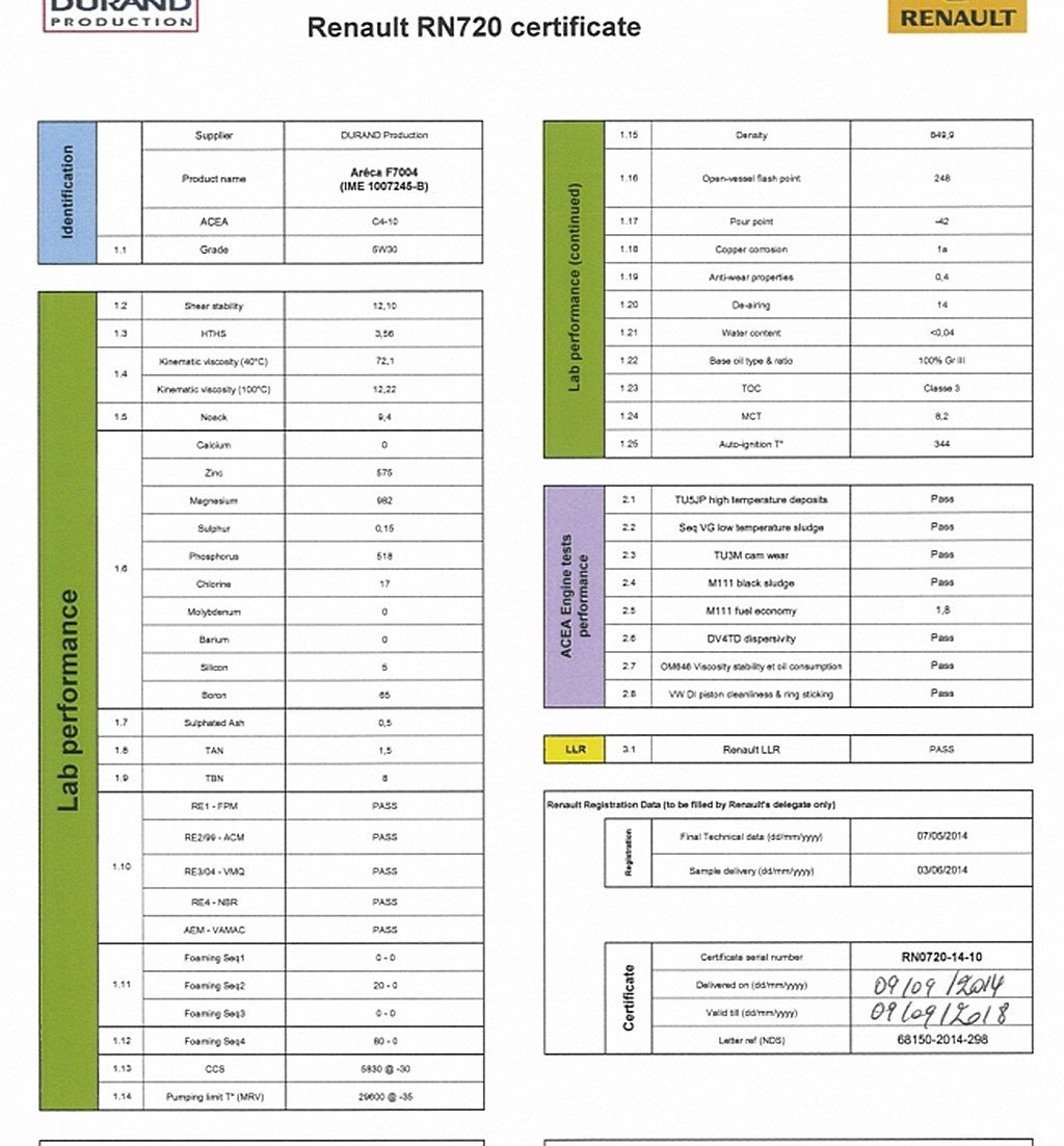

Уже приложил для понимания, у Лукойла данные из одобрения Рено 1,7%. Надо еще лубризоловскую рецептуру поискать.
Раньше полно на сайте было реношных бумаг. Чего то не могу найти(((
Наврал. Это и был лубризол. Инфинеум в инете нашел. 1%.
В общем, наверное, это все. Только могут быть эксклюзивные рецептуры ТотальЭльф и нынешний Кастрол.
Но эти результаты после 30 циклов
