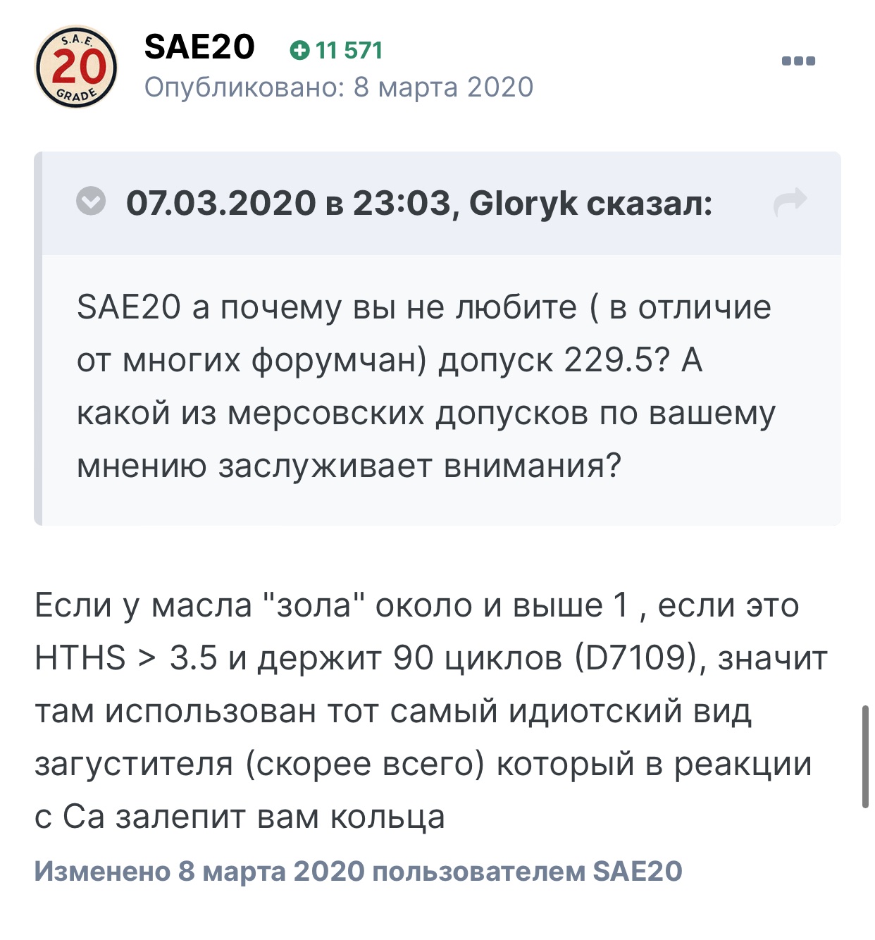

Четвертые сутки читаю SAE20.
вот мысль, которая тут поднималась уже, что может крепкий загуститель и не так уж хорошо.
Но при этом именно про этот SHU 5W-40 он сказал следующее:
Вот и пойми тут, чему больше верить...
