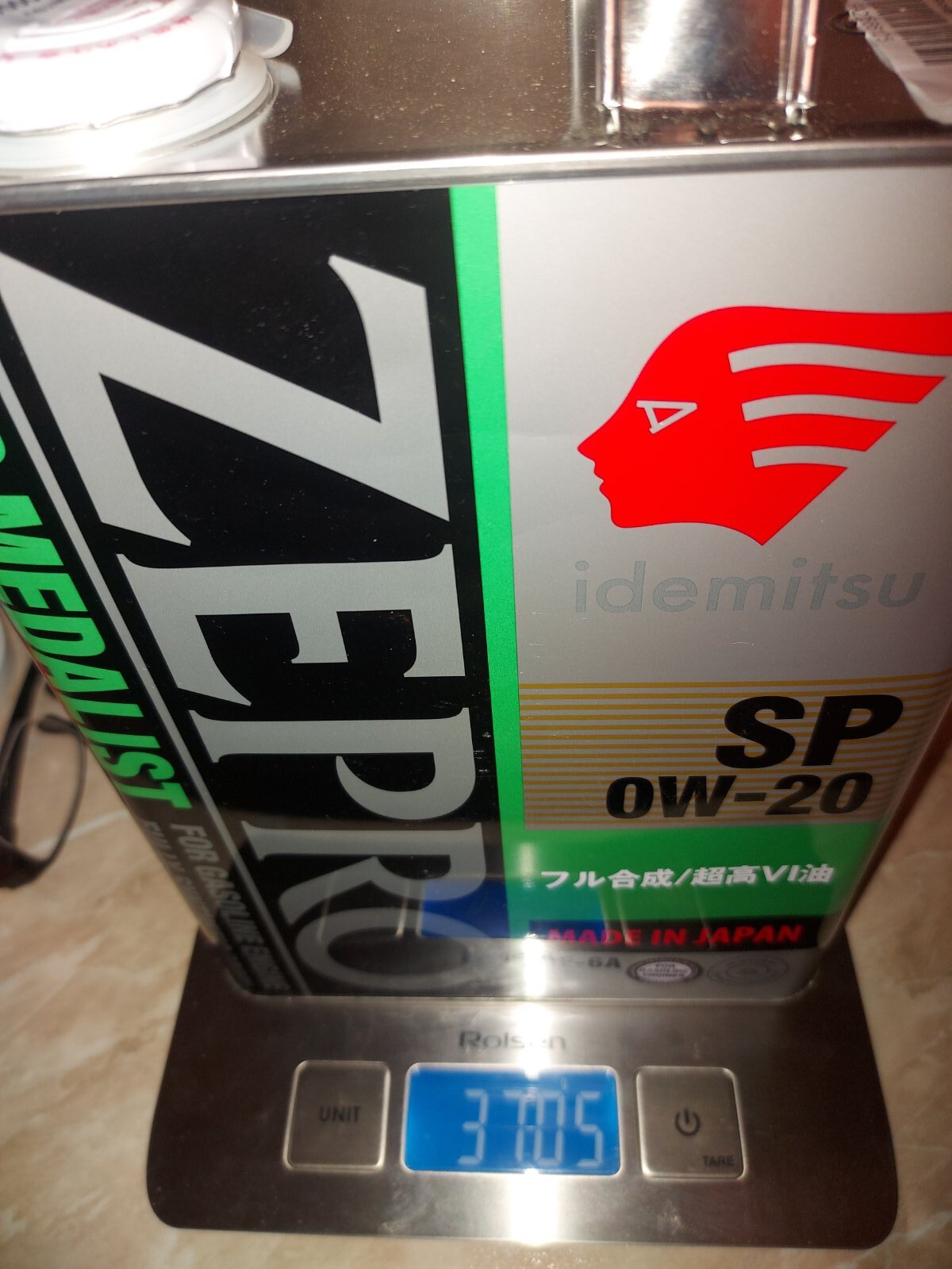

8. Ну и конечно же наше любимое взвешивание, подделка тяжелее всего на 40гр,
почти попали в вес, скорее всего недолив, но в жестяной таре этого никто не увидит.

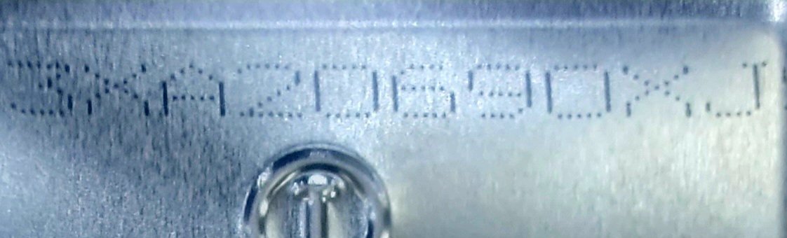

В данный момент 4л канистры SP GF-6A
идут с номерами:
Верхний
Нижний
Интересно что 10-ый месяц изготовления тары на дне канистры обозначаеться не буквой X как на верхнем батче, а 0.
Если ПОД весы подложить газетных лист, вес канистры уменьшаеться на 30-60г)))
Изменено пользователем zolol

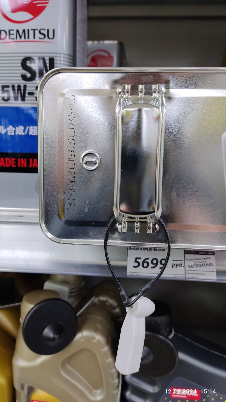

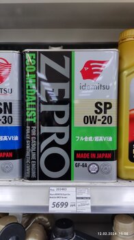

В магазине "Би-би", сегодня - видел в продаже.
К сожалению других фото не сделал. На дне канистры код, начинается с цифр 2 и 0.
Вроде, похоже на настоящее.
Нет?
Grumbler Подлинный шрифт батча на канистре. По вернему батчу: партия датируется октябрем 2023, дата розлива октябрь 2023.
И скорее всего ошиблись нижний батч начинался с 30. Если 20, то тара где-то пустая пылилась целый год.
Это подлинная канистра и масло, но можно взять на zzap где-то за 4400. И Вам еще нужна литровая фляга.
