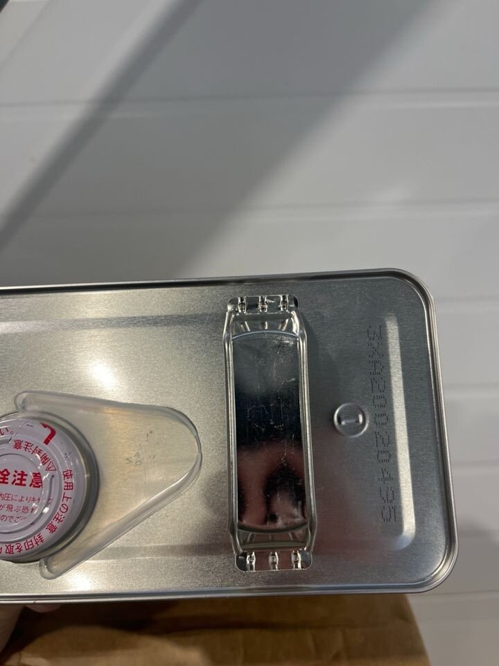

Добрый день предлагают купить такое масла с закрывающегося автомагазина 4 канистры остаток цена 2600р -сравнил фото с автором очень похожа на левую канистру?Кто то из более опытных форумчан может по моим фото сказать паль или нет?
karatelekb паль 100%
