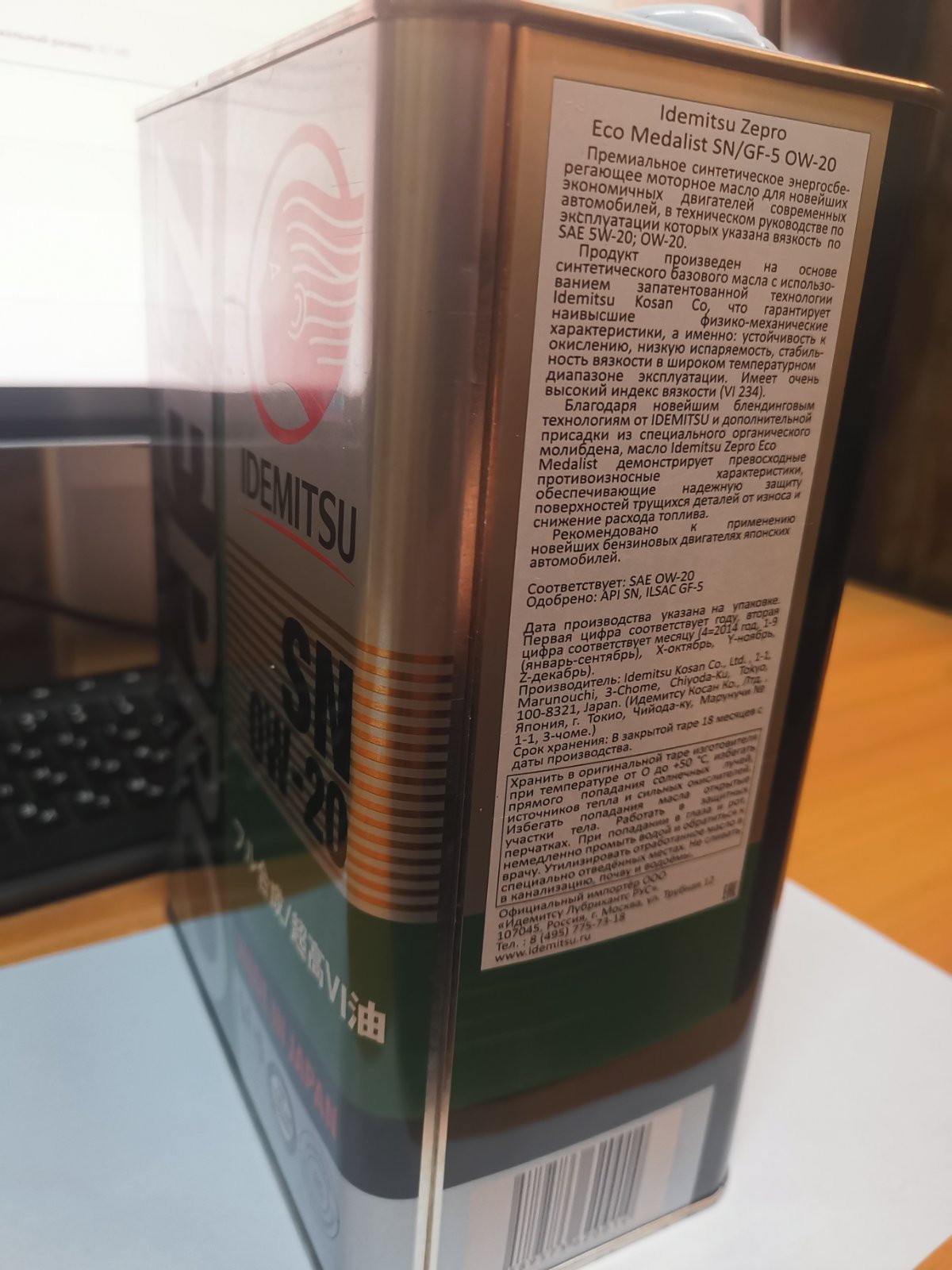

Перечислю значимые на мой взгляд отличия, подделка всегда слева.
1. Высота канистр разная, подделка выше на 2мм, соответственно 241мм против 239мм у оригинала.
2. Общий вид канистры: выделил места, где можно распознать левак, особенно выделяется переход
надписи 0-20 и букв SN, отдельно выделили крупно.
IMG20210706095737.thumb.jpg.2fd68b2dd70ec4cdd2512996e80fbbd5.jpgIMG20210706095744.thumb.jpg.eed2c899202b513c09a5fed188f6b053.jpg
IMG20210706095811.thumb.jpg.324c3b51f4ed09e911e4f036df458e06.jpgIMG20210706095758.thumb.jpg.45fc011508f11808ee5dbb1e434fcf1e.jpg
IMG20210706101240.thumb.jpg.014c57193ba1917010d66c33b2419155.jpgIMG20210706101158.thumb.jpg.21fc6a1912232cd40f960a1706f497fd.jpg
3. Одна из сторон, здесь ничего интересного, различные оттенки флага и чуть лучший шрифт у оригинала,
у подделки края (кант) завальцовки так же блестят, но у оригинала ещё лучше.
IMG20210706095928.thumb.jpg.15828b769c2819bc84c06cc870f7524c.jpgIMG20210706100225.thumb.jpg.7d3fe0b014d76bf3e6eba7d53ae8917b.jpg
4. Шлифовка металла у подделки в том же направлении, что и у оригинала, бэч не стирается,
сделан отлично, но обратите внимание на детали (выделил разным цветом), а именно припайка
ручки, шлифовка ручки.
5. Пробки отличаются (я думаю уже все видели их у Даниила на видео).
IMG20210706100532.thumb.jpg.9612c2c90d5b48c9633e26a69901b183.jpgIMG20210706100543.thumb.jpg.fee1bdcb26031599d732eab0ef37e65b.jpg
6. Исполнение швов разное, поддельщики косячат в этом плане, и скорее всего за образец брали канистру 2020г., т.к.
у меня оригинал 2021г. с чуть другим оформлением одной из сторон (могу ошибаться, напишите в комментариях:D).
IMG20210706100912.thumb.jpg.69abe97e35ee167c505cd9b8a82c7d09.jpgIMG20210706100919.thumb.jpg.0b4f07377bb864be4daf81e1f7090e48.jpgIMG20210706100859.thumb.jpg.a0ba985c9bea4f20d462441cced96851.jpg
7. У подделки дно без следов от линии, но это такое себе отличия, правда у оригинала хорошо просматриваются.
Однако, зацените бэч изготовления канистры, вот и всё, они стали печатать правильную инфу.
8. Ну и конечно же наше любимое взвешивание, подделка тяжелее всего на 40гр,
почти попали в вес, скорее всего недолив, но в жестяной таре этого никто не увидит.
IMG20210706100758.thumb.jpg.6f1cbc4cc434537836e02c673127be33.jpgIMG20210706100822.thumb.jpg.005fddb58444e7829a3143187e9d42a2.jpg
Обсуждаем, предлагаем, вопросы, пожелания, предложения:drinks:

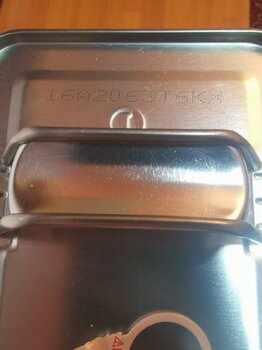

Да. только из одной канистры. Все канистры одинаковые, с одинаковыми кодами, что сверху, что снизу.
сверху банки :-  04H2085T4PX
снизу банки:-  0422FNSC

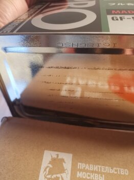

28.10.2022 в магазине Zavgar.ru по адресу г. Москва ул. Стахановская д.6 стр.5 купил 4л канистру Idemitsu ZEPRO ECO MEDALIST 0W-20 за 4800р.
Ночь в морозильной камере консистенция как сгущенка, в тепле быстро оттаивает. После этого начал более детально изучать канистру. Оказалось все как на фото вначале поста и вес 3912гр.
lapinev предлагаю отнести обратно в магазин и вылить эту жижу на пороге.
lapinev У вас такой же контрафакт, как и у меня. Зелёный цвет на канистре должен быть светло зелёный, и посмотрите как цифра 1 напечатана сверху и снизу банки.
Отнесите обратно в магазин.

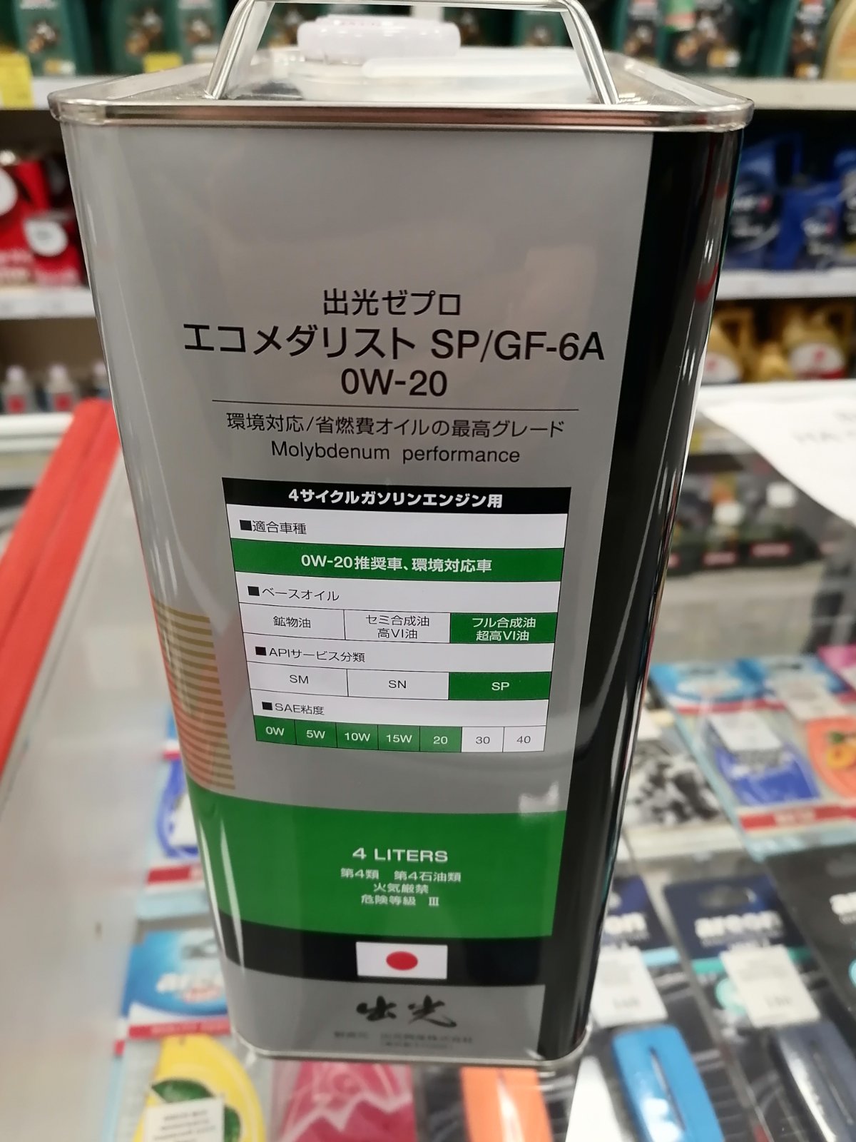

В магазине (мобил) в Омске появилось это масло только SP (не SN), интересно откуда? Поставок же вроде из японии нет. Боязно как-то брать. Раньше брал SN 0W20 для лексуса NX200t
Изменено пользователем Марк55
1 час назад, Марк55 сказал:
Сфоткайте нам сие чудо:popcorm:
15 часов назад, Евген48 сказал:
Пжлст. Сразу сфотал, поизучать. Спросил у продавца - это не подделка случайно? Ответ - сейчас много подделывают.
Это сеть магазинов по маслам, наверно самая крупная у нас.
