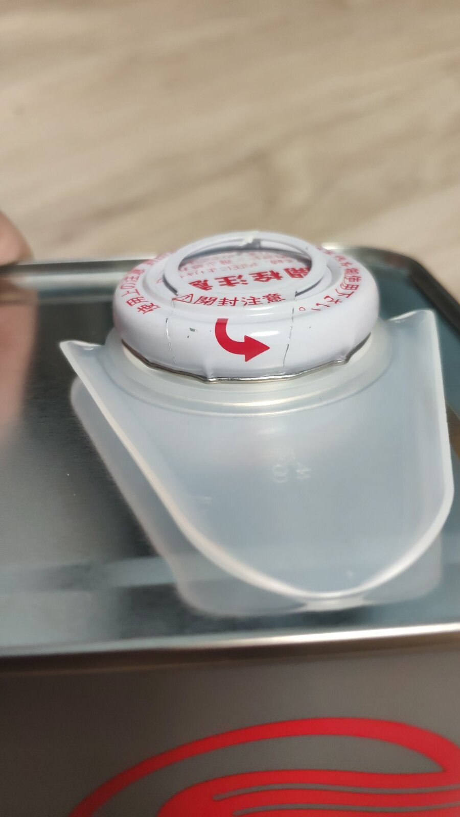

5. Пробки отличаются (я думаю уже все видели их у Даниила на видео).
IMG20210706100532.thumb.jpg.9612c2c90d5b48c9633e26a69901b183.jpgIMG20210706100543.thumb.jpg.fee1bdcb26031599d732eab0ef37e65b.jpg

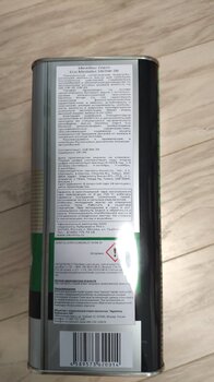

6. Исполнение швов разное, поддельщики косячат в этом плане, и скорее всего за образец брали канистру 2020г., т.к.
у меня оригинал 2021г. с чуть другим оформлением одной из сторон (могу ошибаться, напишите в комментариях:D).
IMG20210706100912.thumb.jpg.69abe97e35ee167c505cd9b8a82c7d09.jpgIMG20210706100919.thumb.jpg.0b4f07377bb864be4daf81e1f7090e48.jpgIMG20210706100859.thumb.jpg.a0ba985c9bea4f20d462441cced96851.jpg

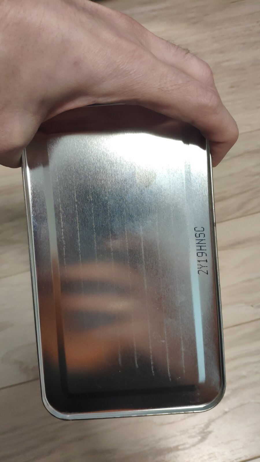

7. У подделки дно без следов от линии, но это такое себе отличия, правда у оригинала хорошо просматриваются.
Однако, зацените бэч изготовления канистры, вот и всё, они стали печатать правильную инфу.

Симпатичная канистра. А верхнюю часть не фоткали? Прям сверху. Чтобы шлифовку видно было и код и точки сварки. Мне кажется, что очень похожа на оригинал.
Нее, сверху не сделал. Может на днях заеду, сфотаю. Так всё-таки их как-то завозят? Если оригинал.
Марк55 очень похоже на оригинал, но качество фоток так себе. Да, их завозят/завозили мелкими партиями, надо дно и верх сфоткать, посмотреть дату выпуска, ну и какая цена?
Позавчера заехал, уже нет. Было несколько банок. Цена была вроде 5.8т.

Можно отправить фото с кодом на верхней крышке вот сюда: oem@lube-idemitsu.ru, amelichkin@lube-idemitsu.ru. Они проверят, выпускали или нет эту канистру с маслом.
19 часов назад, Alex Ekb сказал:
Спасибо за совет, довольно оперативно ответили, подтвердили, такая канистра производилась, полагаю можно успокоиться
