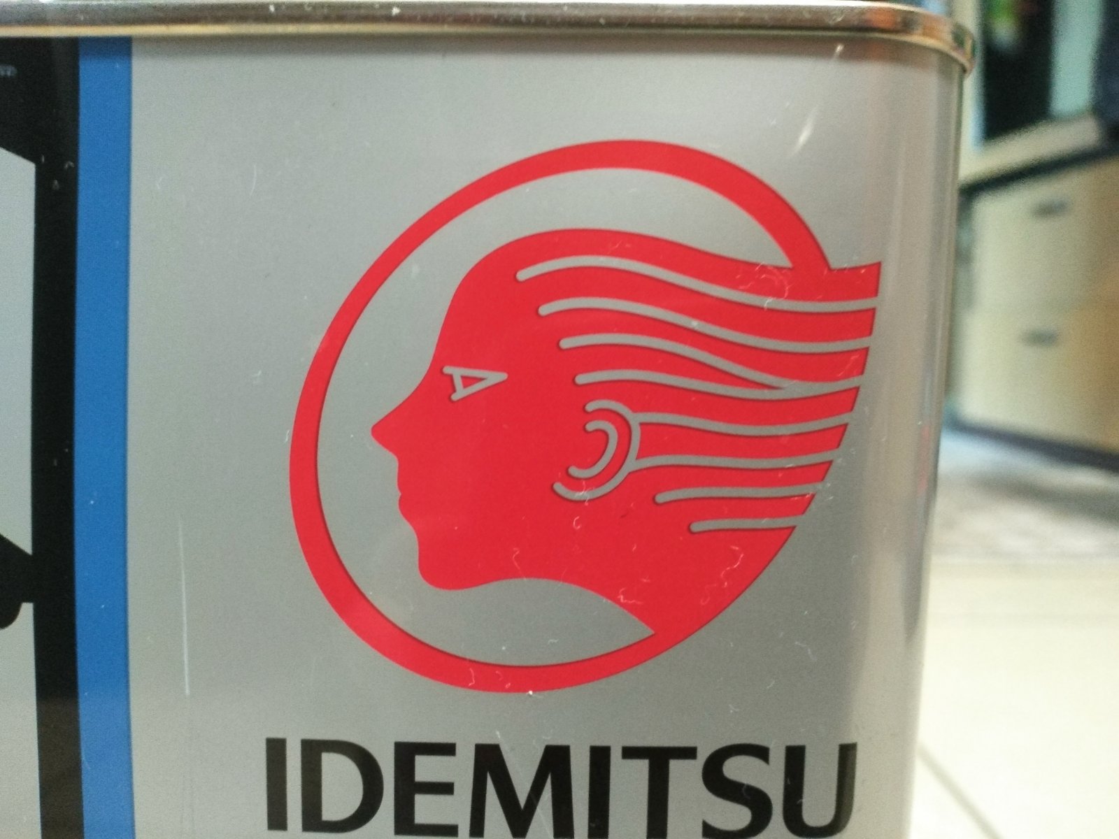

2. Общий вид канистры: выделил места, где можно распознать левак, особенно выделяется переход
надписи 0-20 и букв SN, отдельно выделили крупно.
IMG20210706095737.thumb.jpg.2fd68b2dd70ec4cdd2512996e80fbbd5.jpgIMG20210706095744.thumb.jpg.eed2c899202b513c09a5fed188f6b053.jpg

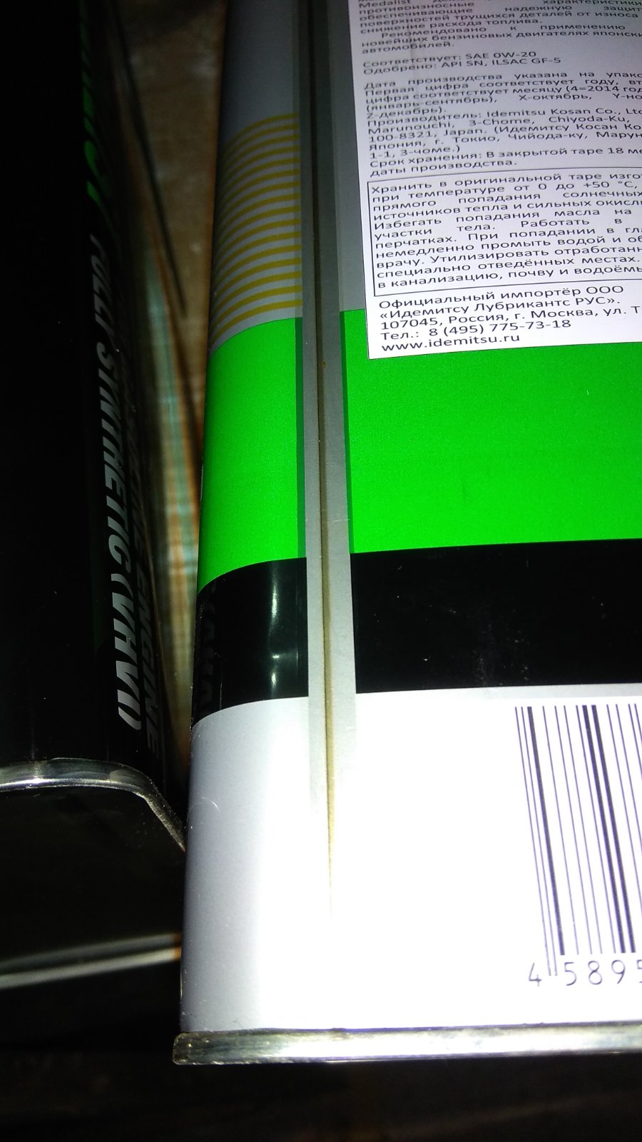

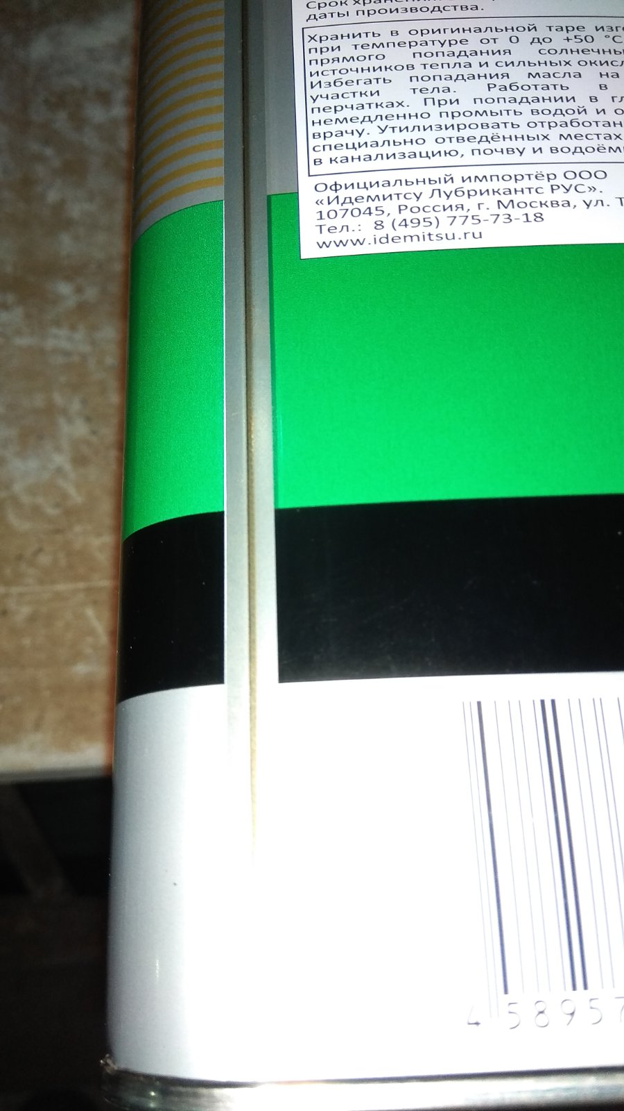

6. Исполнение швов разное, поддельщики косячат в этом плане, и скорее всего за образец брали канистру 2020г., т.к.
у меня оригинал 2021г. с чуть другим оформлением одной из сторон (могу ошибаться, напишите в комментариях:D).
IMG20210706100912.thumb.jpg.69abe97e35ee167c505cd9b8a82c7d09.jpgIMG20210706100919.thumb.jpg.0b4f07377bb864be4daf81e1f7090e48.jpgIMG20210706100859.thumb.jpg.a0ba985c9bea4f20d462441cced96851.jpg

У одной левый уже, у другой одинаковые.
У Moly green правая уже, у Gulf левая уже,
у Suzuki ecstar левая уже...
Думаю лишние эти заморочки твои про две полосочки :rolleyes:. Разные конвейерные линии или поставщик канистр, кмк.

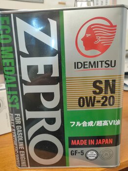

Канистра без GF-5, но старая причёска.:Connie_cleaning-glasses:
Если нет типа следов кернения в точках прихвата. у вас отл. По направлению шлифовки металла - не подд.
