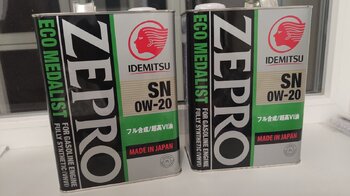

Перечислю значимые на мой взгляд отличия, подделка всегда слева.
1. Высота канистр разная, подделка выше на 2мм, соответственно 241мм против 239мм у оригинала.
2. Общий вид канистры: выделил места, где можно распознать левак, особенно выделяется переход
надписи 0-20 и букв SN, отдельно выделили крупно.
IMG20210706095737.thumb.jpg.2fd68b2dd70ec4cdd2512996e80fbbd5.jpgIMG20210706095744.thumb.jpg.eed2c899202b513c09a5fed188f6b053.jpg

3. Одна из сторон, здесь ничего интересного, различные оттенки флага и чуть лучший шрифт у оригинала,
у подделки края (кант) завальцовки так же блестят, но у оригинала ещё лучше.
IMG20210706095928.thumb.jpg.15828b769c2819bc84c06cc870f7524c.jpgIMG20210706100225.thumb.jpg.7d3fe0b014d76bf3e6eba7d53ae8917b.jpg

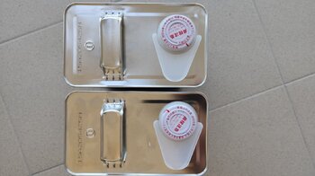

4. Шлифовка металла у подделки в том же направлении, что и у оригинала, бэч не стирается,
сделан отлично, но обратите внимание на детали (выделил разным цветом), а именно припайка
ручки, шлифовка ручки.

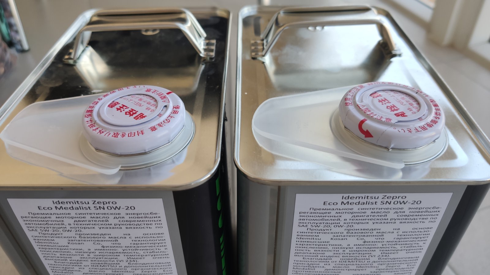

5. Пробки отличаются (я думаю уже все видели их у Даниила на видео).
IMG20210706100532.thumb.jpg.9612c2c90d5b48c9633e26a69901b183.jpgIMG20210706100543.thumb.jpg.fee1bdcb26031599d732eab0ef37e65b.jpg
6. Исполнение швов разное, поддельщики косячат в этом плане, и скорее всего за образец брали канистру 2020г., т.к.
у меня оригинал 2021г. с чуть другим оформлением одной из сторон (могу ошибаться, напишите в комментариях:D).
IMG20210706100912.thumb.jpg.69abe97e35ee167c505cd9b8a82c7d09.jpgIMG20210706100919.thumb.jpg.0b4f07377bb864be4daf81e1f7090e48.jpgIMG20210706100859.thumb.jpg.a0ba985c9bea4f20d462441cced96851.jpg
