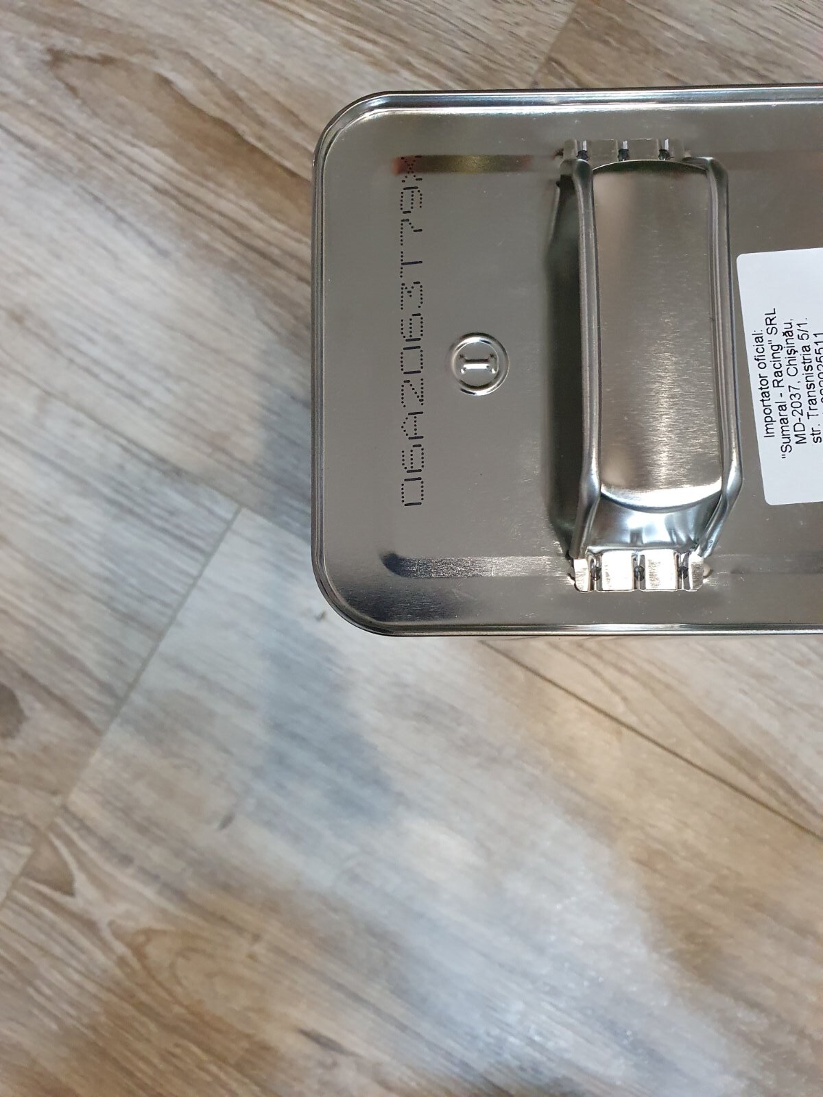

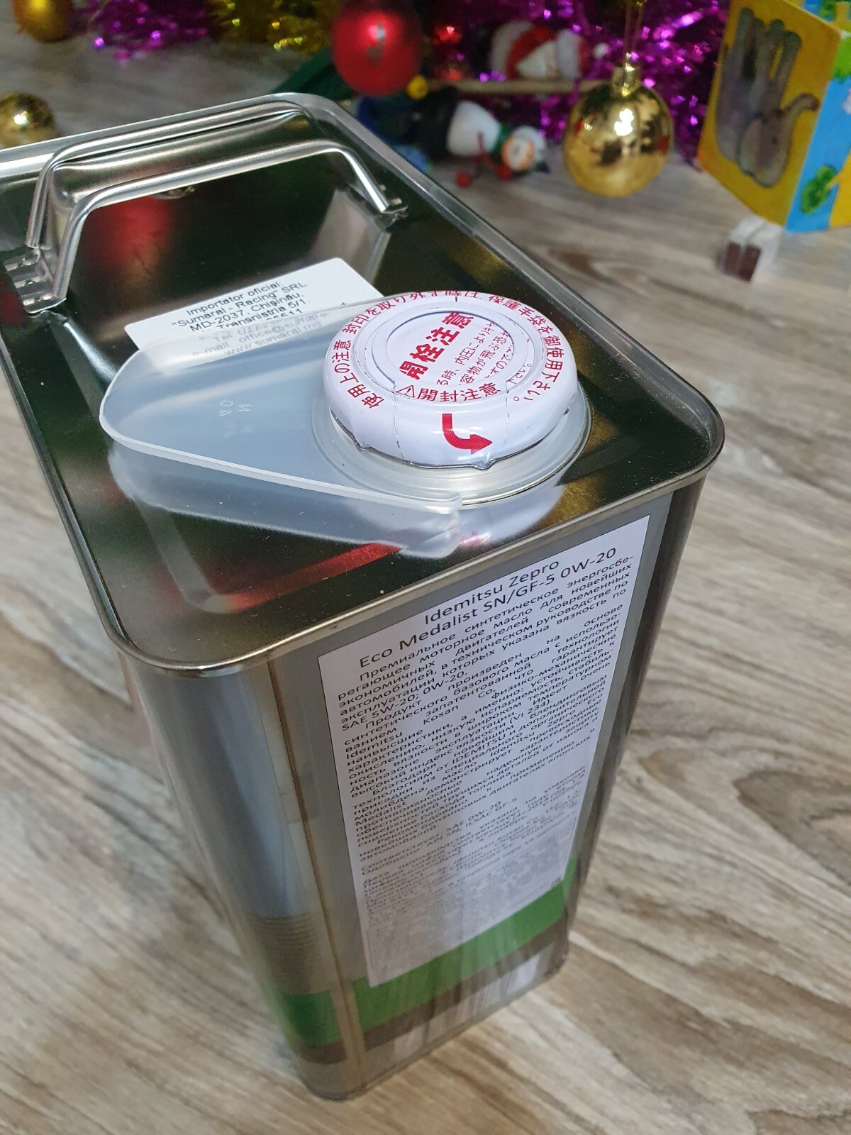

Коллеги, помогите распознать подделка или нет? Купил вчера , вызывают сомнения ободок под крышкой и шов(немного смещен влево) . Вес и длина канистры в норме, следы катков на дне присутствуют, шлифовка металла в верхней части канистры и ручки параллельны длиной стороне. По пайке ручке не знаю как определить.

Канистра без GF-5, но старая причёска.:Connie_cleaning-glasses:
Если нет типа следов кернения в точках прихвата. у вас отл. По направлению шлифовки металла - не подд.
Пробку с  иероглифами выложу вечером.
Цена какая вчера?
