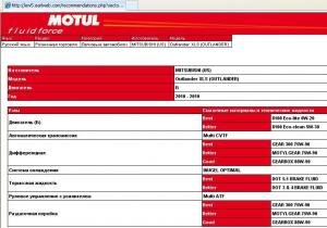

30 ноября 201213 г А вот рекомендации Motul для амер. рынка: Изменено 30 ноября 201213 г пользователем Вадим_69

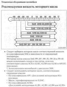

30 ноября 201213 г Отправлено Вчера, 23:48 так там любые всевозможные масла @Вадим_69, 0-20 здесь посоветовали залить ?

1 декабря 201213 г Ух какая дискуссия развернулась Подкину свои мысли. 0w20 посоветовали не на этом форуме. Дошёл сам, через внимательное чтение мануала, отзывов на Аут-клубе тех, кто уже льёт это не первый год в такие движки, а самое главное - статьи разработчиков движка (ссылку приводил в первом посте). Чтение этого форума только укрепило идею, что маловязкие масла скорее полезны, чем вредны (особенно зимой). Особенно после просмотра зимних тестов на текучесть Motul 0w20 Считаю, что современные маловязкие масла вполне защищают современные японские движки, а конструктив таких двигателей требует ещё и гидравлических функций масел, с чем такие масла справляются лучше сороковок и пр. Тест всё это подтвердил :up: Согласен с Даниилом, что Fe скорее всего частично от старого масла (которому пришлось не просто). Также посмотрел тест Slipa! на таком же движке. Всё сходится, там на Петре за 10 тыс. Fe 35. Так что поводов для паники нет, видимо для этого движка такие цифры По поводу "в ужасе слил через тысячу". Это сейчас, видя анализ, можно расслабиться Но поставьте себя на моё место: Вы обнаруживаете, что идёт нештатный подсос воздуха из-за не до конца закреплённого фильтра. При этом вспоминаете, что вчера весь день катались по песку в лесу, а в картере плещется малозольное масло на нижнем пределе вязкости из мануала и с не самым мощным антиизносным пакетом. При этом под нагрузкой явно слышите громкую "работу поршней" Ваши действия? В общем тест подтвердил, что вязкость эту можно использовать. Просто конкретно это масло при своей высокой цене не показало мне никаких бонусов (в виде расхода и пр.) по сравнению с 0w30 A5 и ILSAC. Как то так... Изменено 1 декабря 201213 г пользователем Вадим_69
