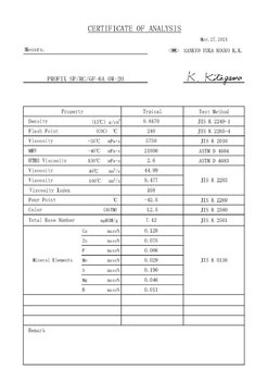

Profix 5W-30 API SP свежее  анализ лаборатории завода. Спасибо @grebiv81
Масло заявлено как: API SP/RC; ILSAC GF-6A
SP5W30D - Profix 5W-30 API SP 200L
SP5W30P - Profix 5W-30 API SP 20L
SP5W30C - Profix 5W-30 API SP 4L
SP5W30C1 - Profix 5W-30 API SP 1L
молибден = 280ppm
фосфора = 640ppm
цинка =730ppm
магний =460ppm
кальций = 1230ppm

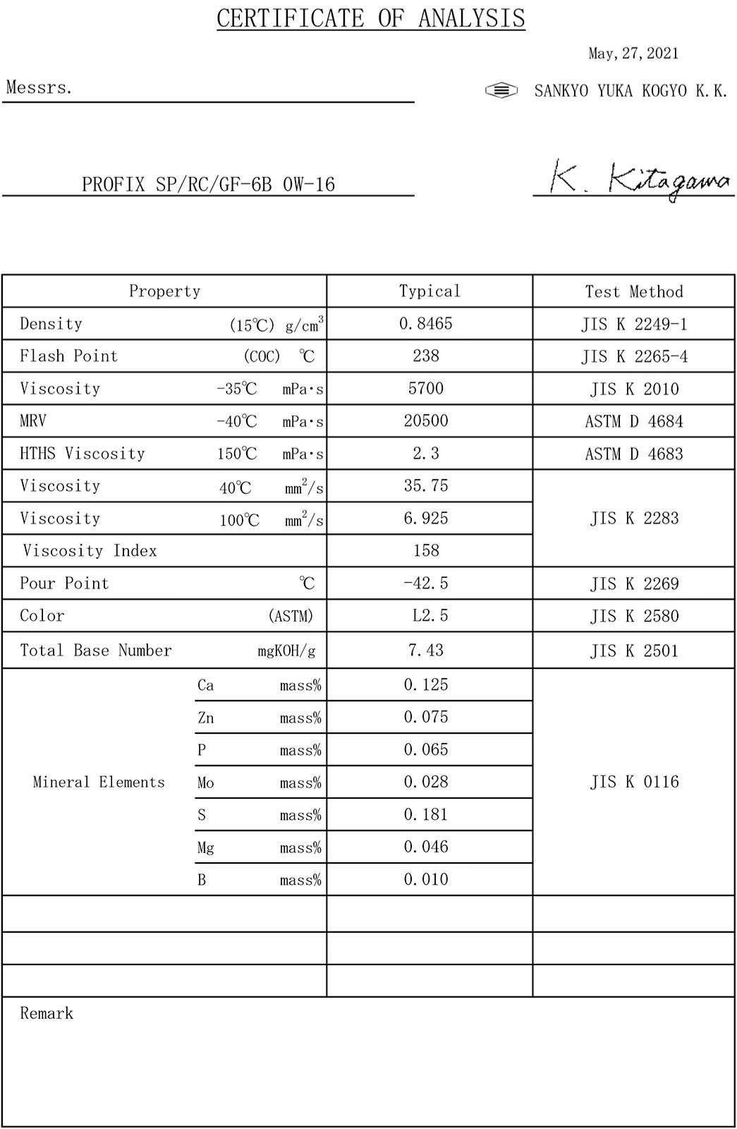

ни одного масла с таким балансом присадок не помню, молибдена точно 280ppm а не 28ppm? может опечатка господина Китагава?  :)

Если это опечатка, то бежать от этой конторы, как черт от ладана!
 Тут MO везде ±одинаковый 270-290ppm:
857518768_PROFIXSP_RC_GF-6A5W-30.jpg.2d98b90977f99255cb9c7c6fd4655df9.thumb.jpg.b088e8eb2348255c0397ec40071a18c0.jpg
1618535629_PROFIXSP_RC_GF-6A10W-30.jpg.0621c351e84a66e62fa545fb437c93bf.thumb.jpg.9fddcb7fcfdd8c28df894e9e33077078.jpg

1854230556_PROFIXSP_RC_GF-6B0W-16.jpg.9ec1f8f921cdc8db6ece88f0c3d40590.thumb.jpg.4336bc2bda20b1c687043d803fe25ad4.jpg

veev2 чего бежать то? если там 28ppm молибдена то это Infineum. Значит наоборот все нормально по рецептуре.

Если в минимум 5 случаях количество молибдена разное, но это везде опечатка, то это
 не хорошо. Особенно если ли учесть, что по остальным элементам значения вполне адекватные.

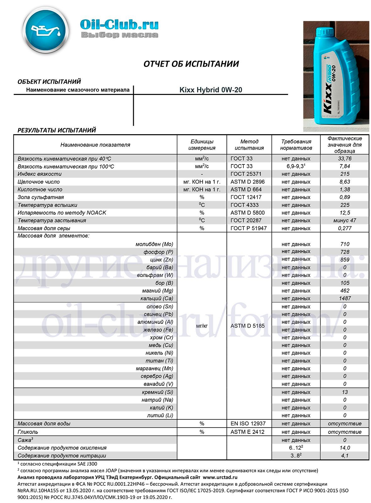

Цена на это масло за четвёрку, "моё почтение". Мобил выглядит уже не таким дорогим.
да вроде нормально всё с молибденом, +/- как и здесь
dima62rus так экстрим это конструктор, где сам производитель насыпал молибдена и изменил рецептуру, с ним сравнивать нельзя... :) Японцы таким не занимаются обычно. Тут либо ошибка, либо мы увидели какую то новую рецептуру, до этого не виданную...
