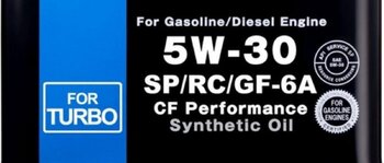

Profix 5W-30 API SP свежее  анализ лаборатории завода. Спасибо @grebiv81
Масло заявлено как: API SP/RC; ILSAC GF-6A
SP5W30D - Profix 5W-30 API SP 200L
SP5W30P - Profix 5W-30 API SP 20L
SP5W30C - Profix 5W-30 API SP 4L
SP5W30C1 - Profix 5W-30 API SP 1L

На канистре, которой нет в теме указан дизель

Любознательный Если тяжело со зрением, или чтением, то ещё раз сообщаю - на канистре указан допуск/соответствие дизельному классу CF, а так же крупными буквами указано "Для бензиновых и дизельных двигателей".
Попросите кого-нибудь прочитать для Вас.
43 минуты назад, Legion777 сказал:

Меня только одно смущает, ведь очень много разных масел 5w30, абсолютно с разными допусками, ты покупаешь именно со своим допуском, а не с другим.  А здесь, я так понимаю, допуск один) для всех машин и двигателей - универсальный...
И ещё, а не смущает, что все масла попали под санкции и их практически нет в России, а это, чисто Японское и оно, родное, спокойно стоит в продаже?
В чем секрет?))

8 часов назад, Legion777 сказал:
Видимо, у меня и правда проблемы с чтением. Я вижу некую надпись CF Performance, т.е. (но по BMW M Performance мы можем увидеть, насколько этот Performance может быть реальным), заявленное самим производителем. Но тут же вижу надпись "For Gasoline Engines Sertified", т.е. сертифицировано для бензиновых двигателей. Находим однопакетник, и никаких дизельных спецификаций API CF там нет. По итогу мы имеем бензиновые спецификации API SP, ILSAC GF-6A, и некую надпись CF Performance от производителя, которой нет на другом масле с таким же пакетом присадок.
Любознательный
Да нет это просто мы не внимательно посмотрели, а Profix по идиотски написал CF отдельно, что мы тем более не увидели в строке перечисленных спецификаций. Нужно признать, есть там простейший CF. :)
