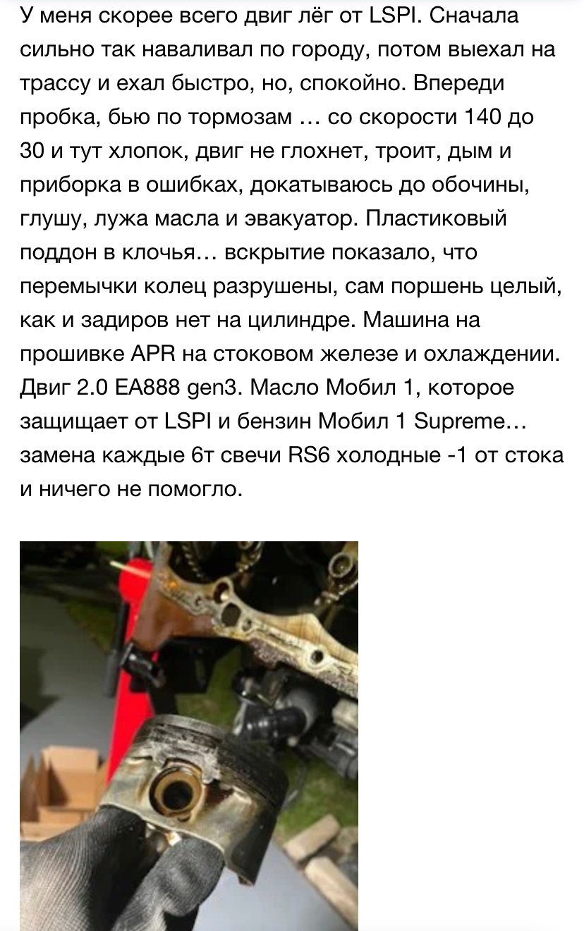

Суля по всему совсем не панацея, тут вот человек даже супер Мобил 1 с защитой от LSPI не помог
3 минуты назад, Crackrus21 сказал:

14 минут назад, Crackrus21 сказал:
Написал бы что-нибудь более конкретное
