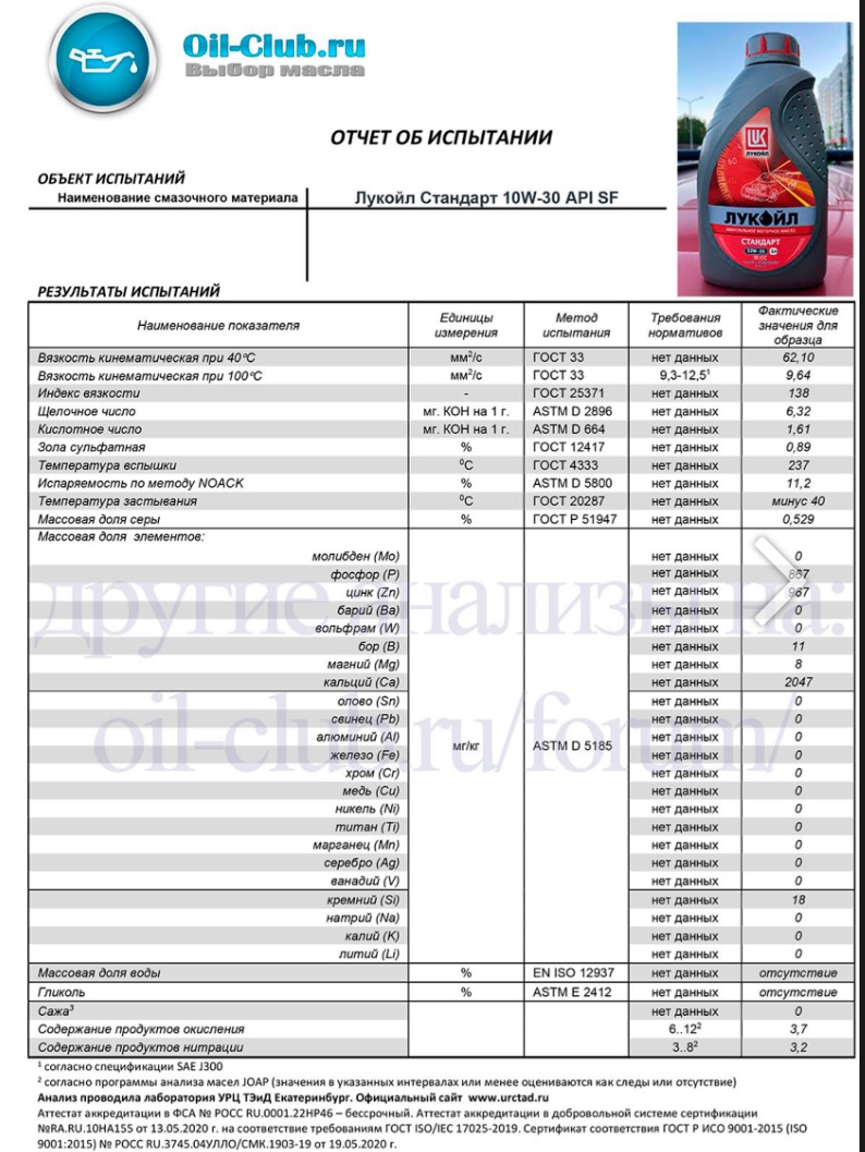

Да офигенное масло. В G4NA заходит четко и прекрасно там живет в межсезонье. В лето жидкое оно как по мне.
Судя по элементам там прям SN просится, но сера…
а сейчас они его на 2 группе замешали и возможно с серой стало вообще заебумба.
Покажет анализ только.
лукойлу сильно пиарить его не с руки-у них Армотеки по космоценам есть.
вообще масло кмк типичная «корейская» полусинтетика (насколько знаю предмет-у них полусинтетиками кличат именно 2 группу)
Сравниваю с тем же Kixx… по пакету они как будто клоны. Конечно ни то ни то особо долго не катал бы, а на 200 м/ч -оно прям в дырочку.

все хорошо, не жрет, не гадит, слилось красивого цвета, без гуталина.
масло как масло… в свои деньги работает норм. Судя по анализу-как обычное ильсаковское масло. Вопрос только в Сере. Но мне пох на неё)))

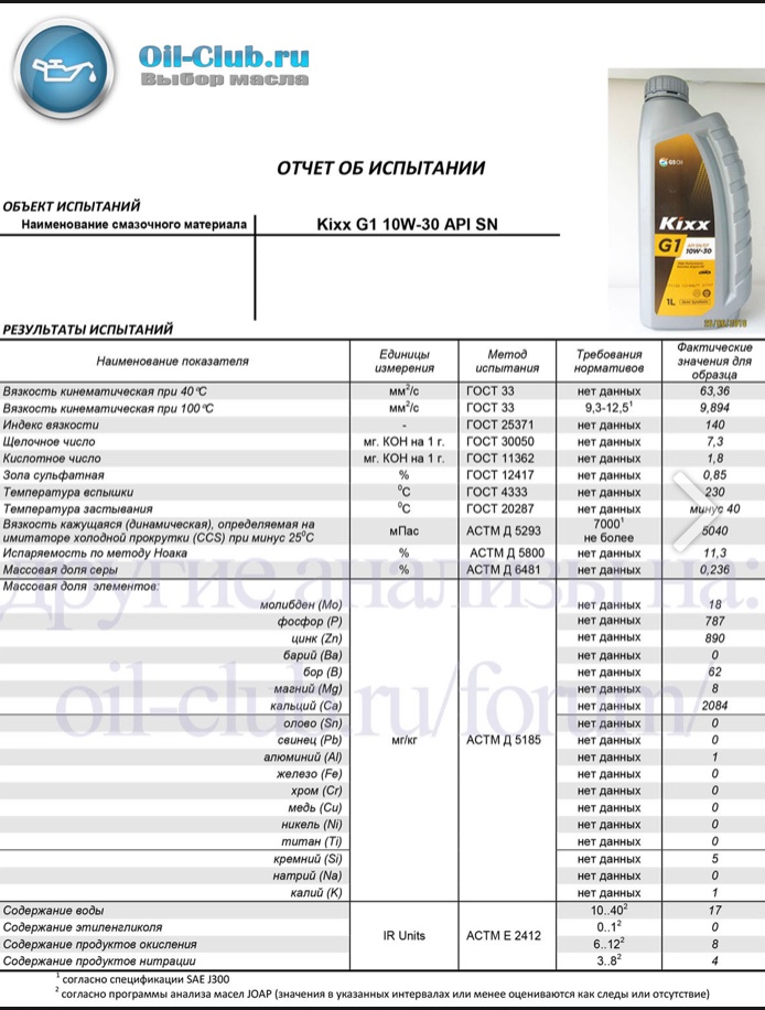

12% противоизноски, озвученные блогером в вышеуказанном ролике, что-то не бьются с лабораторными анализами.... "меня терзают смутные сомнения" (с)... даже у сверхбюджетного Каждый день 10W40 противоизноски ощутимо больше.... кто-то явно нас обманывает
3 часа назад, Dimka1986 сказал:
И правильно терзают
4 часа назад, Dimka1986 сказал:
Этот прибор измеряет процент присадок эмпирически, никакой точности и правильной характеристики масла он не даёт. Но нельзя сказать что прибор плохой и бнсполезный, его применён узкоспециализированное - экспресс тесты известного по составу и рецептура масла и сравнение отработок одинаковых масел.
Но для полного корректного сравнения и  характеристики разных по составу и рецептура масел он не годится. Набор параметров лаб. тестов Урц, или Миц  более объективе.

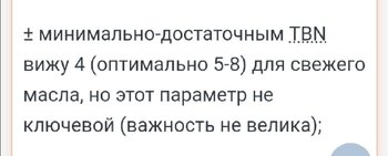

никто и не говорил что прибор плохой и бесполезный... речь была о том, как преподнесли до зрителя/слушателя  цифры этого прибора и, самое главное, какие выводы были сделаны на основе этих цифр....а то,  что при щелочном числе 6 ресурс масла не большой, мы и без прибора знали...
18 минут назад, Dimka1986 сказал:
SAE20 с вами не согласился бы)))
Вы цитаты указали на тему определения  состояния масла, а я имел ввиду, что при щелочном 6 ресурс изначально меньше, чем, например, при щелочном 9...и прибор для этого не нужен.. Вы же не будете с эти спорить?
01.11.2021 в 19:57, Dimka1986 сказал:
изначально меньше
Не так все ровно и прямо в интерпретации применительно к tbn/tan
18 часов назад, masternhl сказал:
просьба привести пример масла  со щелочным 6 и 9, где все не так ровно и прямоприменительно к tbn/tan, а еще лучше у которого ресурс при щелочном 6 будет больше, чем при щелочном 9. Для общего развития...
Вы как ресурс по переменной тбн мерить то собираетесь? по скорости падения тбн в один из моментов. По времени достижения 1/2 от тбн. По максимально-быстрому схождению падающего тбн к растущему тан. Какая методика, в которой заключен  строго однозначный способ оценить рсурсность масла по абсолютному значению щелочного числа ?
