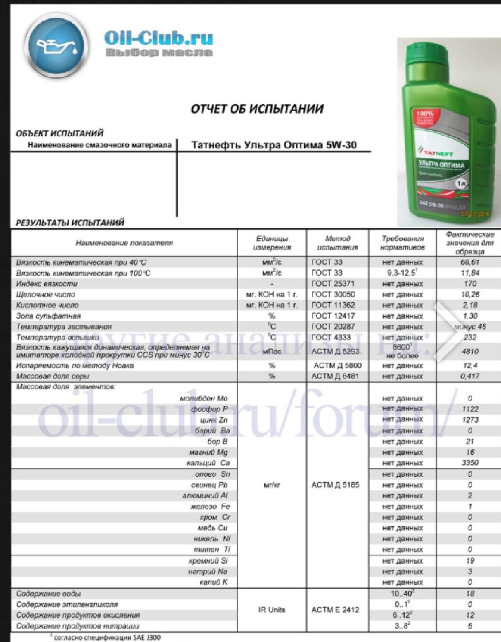

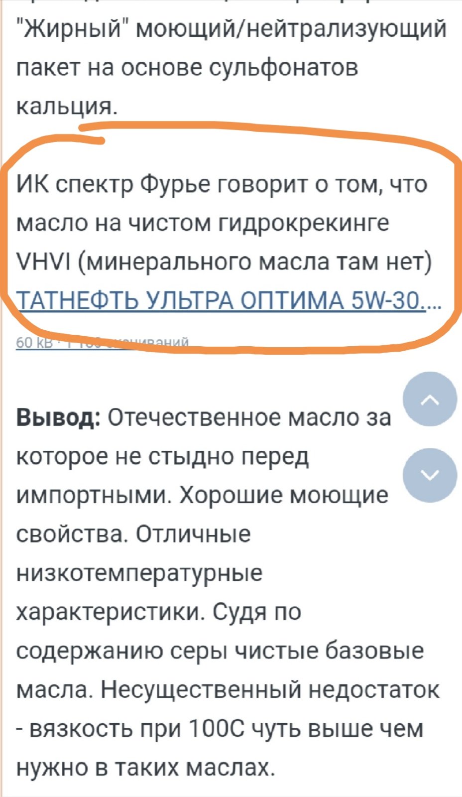

13 августа 20224 г Ничего не понимаю, вопрос к torcon - в описании к Татнефть Ультра Оптима 5w30, которую они сами (производители) позиционируют, как полусинтетику и прямо пишут об этом на канистре, ты пишешь, что в её составе нет минералки, хотя серы в этой Ультра Оптиме 0,417 и это даже больше, чем в сабже, который вы называете минералкой, да ещё и 1-й группы, хотя серы в нём меньше, как же так?
14 августа 20224 г 12 часов назад, _AI_ сказал: Роман 73 ИК спектр и сера - немного разные понятия, если что. Логично. Я думаю, что сабж,такая же нормальная полусинтетика на 2гр+3гр, как и Ультра Оптима у Татнефти и её можно смело лить в свои моторы, единственное, не затягивать (контролировать) с интервалами замены
