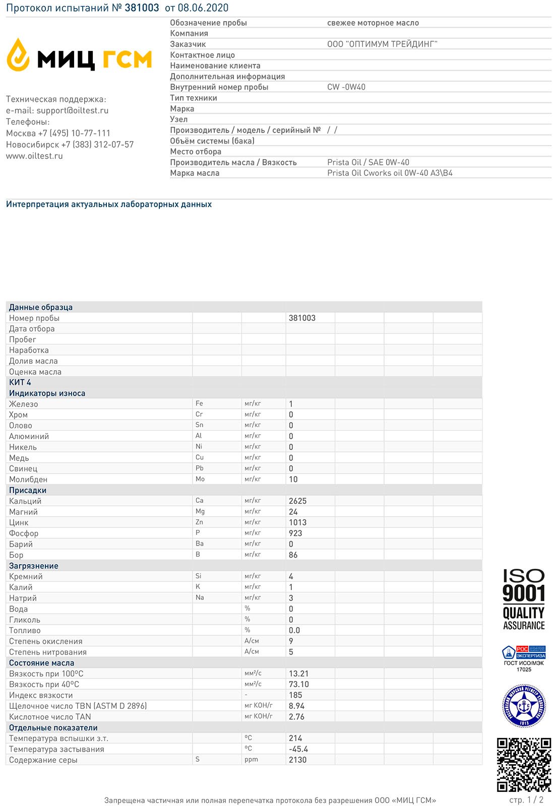

вроде как собираются еще отдать в УРЦ на анализ. Посмотрим по ИК состав. А так самое бюджетное 0W-40, если у меня в Тюмени 1700р за 4 литра, то в европейской части и 1600р может быть.
По анализу не дотягивает щелочное число до 10, либо МИЦ так измерила, либо недоложили пакета. Но судя по количеству кальция в анализе похоже лаба занизила щелочное. Короче второй анализ в УРЦ рассудит...
Производителем заявлено щелочное 10.

в TDS они поднакинули пуха на температуру застывания, по факту намеряно сильно меньше

Торкон, правильно ли я понимаю, что, на ваш взгляд, лаборатории МИЦ ГСМ меньше доверия, чем УРЦ?

Сколько я здесь на форуме, столько мне не нравятся анализы из МИЦ ГСМ..
1 час назад, torcon сказал:
Производителем заявлено щелочное 10.  либо МИЦ так измерила, либо недоложили пакета.
Производителем так же РР заявлен в -57, а намерили только -45 на который и кряк способен. Полимерки переложили или просто не ту базу взяли?
Я не считаю МИЦГСМ хуже, просто бывают неточности как у всех. Анализ в УРЦ и ИК спектр даст дополнительные данные и рассудит.
Если заметили, масла на этой рецептуре Infineum давно уже не дают -54 и -57С. А дают скорее -46 -48 -50С. Потому что там не полностью ПАО, а ПАО + кряк примерно пополам.
PP= -57  и цена менее 2000 рублей намекает на ошибку в цене или в заявленном пурпе. Если есть Пао то чуть совсем.

Так и вспышка не особо высокая
