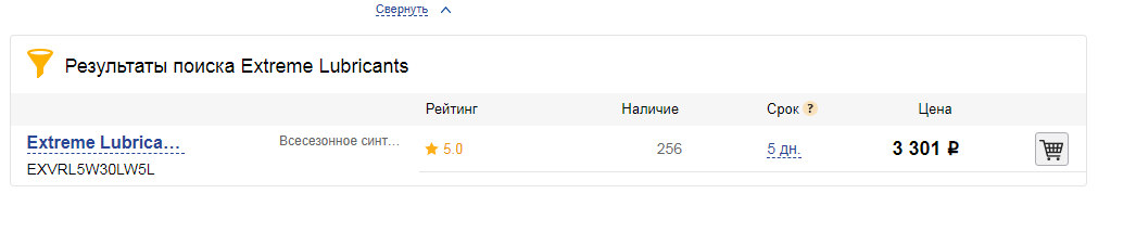

2 минуты назад, Projector сказал:
Bonker а цена какая за 5л ? , в автодоке нету пока
2 минуты назад, DRON 33 сказал:
  Скрыть содержимое
приемлемо...
1 минуту назад, Optovik сказал:
приемлемо...
5 часов назад, Bonker сказал:
Подойдет тем, кому наш флагманский продукт VR2 будет слишком дорог
:pardon:
3 часа назад, Евген 48 сказал:
5900.
Если чё, отдам тебе эту канистру:sarcastic:
мне не надо, в фонд помощи ойл-клубу отдай (Торкону), может будет какая нибудь в будущем викторина или акция презентуем победителю :) - вот это будет поступок :good2:
5 минут назад, ModeratorSigma сказал:
ты считаешь я уже выиграл:D
Евген 48 ну раз ты решил подогнать то я болею голосую за тебя.
Сейчас Бонкеру напишу что бы ты выиграл :sarcastic:
4 минуты назад, ModeratorSigma сказал:
Расходимся :sarcastic:
А вы чего тут гадаете?
10 минут назад, ModeratorSigma сказал:
Моё предложение более приближено к российским реалиям :sarcastic:
4300
23 минуты назад, Skif_tlt сказал:
:sarcastic:
48 минут назад, ModeratorSigma сказал:
Срок годности истечёт:sarcastic:
5800 будет..
КОНКУРС!
Кто угадает точную цифру, получит канистру бесплатно.
Погнали:D
6000.
Упс, уже было. Значит 6100.
Приз меняю на пиво, угощаю всех! :yes:
Изменено пользователем mihail026
17 минут назад, mihail026 сказал:
