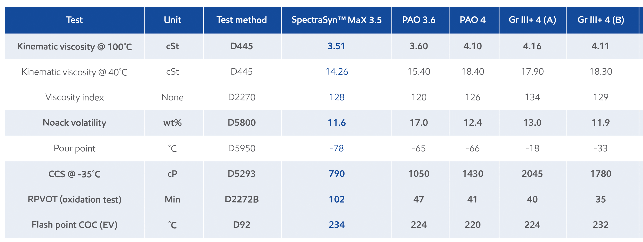

Интересно что по этому поводу скажет товарищ SAE20
Запросили цену. Интересно, насколько будет дороже PAO4?
Единственная для меня проблема, на PAO 3,5 мы не сможем сделать масла с HTHS больше 3,4.
Поэтому использовать PAO 3,5, если mobil готов продавать, смогу в 0w8-0w16-0w20-5w30 GTJ

я всегда говорил, что "низкая вязкость" имеет минусы.
Но у нее есть и плюсы.
Те минусы, которые есть у "чистых парафинов" (PAO) - как раз снимаются снижением вязкости базы.
(улучается смачиваемость, Hildebrand solubility и еще кое что)
Если при этом появляются доп. плюсы - это же отлично.
Но и это, конечно, не решение всех проблем. Хотя появление еще одних отличных базовых масел - это хорошо.

как обычно - ниже вязкость, а сама база получилась лучше
2 минуты назад, Itseasy сказал:
Аргентум а где точка имени анилина?)))
по памяти - у новой базы на 2 градуса лучше, чем у старых )) (на 2 градуса ниже)
но ты на RPVOT смотри!
Видел как RPVOT работает? )) хреновина эта вращается в камере - всем прожаркам-прожарка, кислородище подают
12 минут назад, Аргентум сказал:
А чего на него смотреть? 100 минут? В любую из этих баз 0,5% антиокислителей и будет 1500.
Измельчал эксонмобил, если по такому параметру преимущества показывает)))
