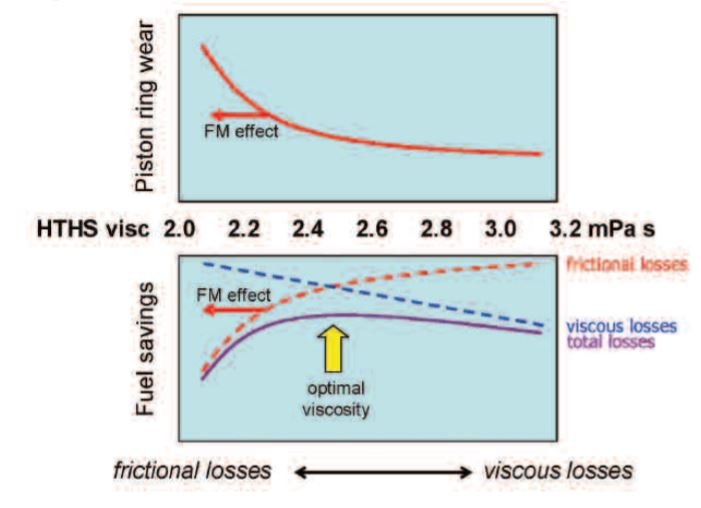

17 мая 20215 г 15.05.2021 в 17:18, SAE20 сказал: если же вам нужно влияение HTHS на пару ring-liner то и такие, конечно, есть. Но я вам упрощу - влияние это минимально. Статья от 2009 года - solubility and lubricity.pdf 15.05.2021 в 17:18, SAE20 сказал: можете и HTHS 1.8 не бояться. что-то поменялось с тех времен?
