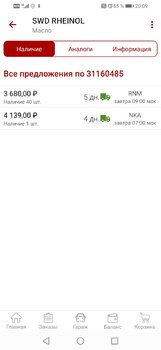

4 мая 20215 г 23 минуты назад, torcon сказал: Канистра 4 литра стоит около 3500 рублей – дороговато! Пасаны, расчехляйте клавиатуры, будем пис.... ценами меряться
4 мая 20215 г 49 минут назад, Евген 48 сказал: Пасаны, расчехляйте клавиатуры, будем пис.... ценами меряться Скрытый текст У нас мобиле уно в этой вязкости стоит 3200, шелл и подавно 2500 за четырку, а если еще и акция... Вот аналогичный лучок стоит как сабжевый, не мудрено...масляные небожители ведь Благодарность пацанам за анализ. У нас крайне редкий зверь. Изменено 4 мая 20215 г пользователем Шиза
4 мая 20215 г 1 минуту назад, Евген 48 сказал: Шиза Показать содержимое ну у каждого свои цены, вон у Тюмени 3500р., этЫж просто окуеть Скрытый текст У нас аналогично с ценой, этЫж просто окуеть
