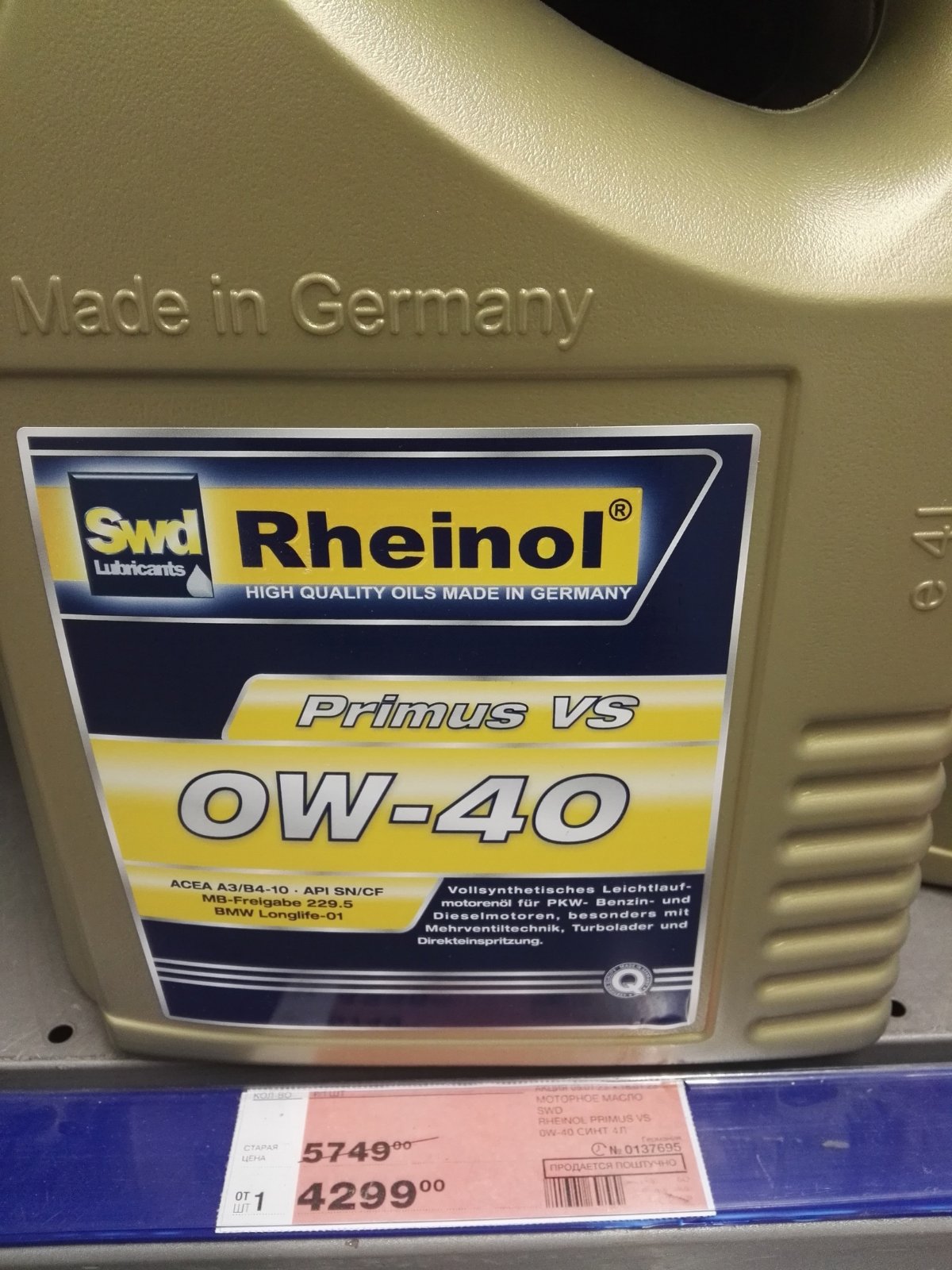

25 января 20233 г Сделал фото с надписью Vollсинтетишен в Метро. Причём интересно, что на литрушке, которая там же продаётся, красуется надпись HC-синтез (как на тестируемой литрушке) Это поразительно. Сегодня ещё посмотрю даты производства на них.
