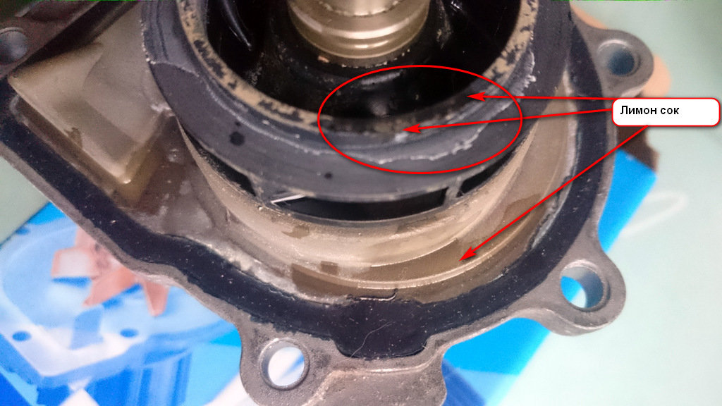

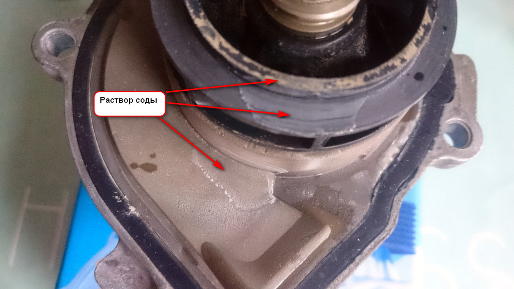

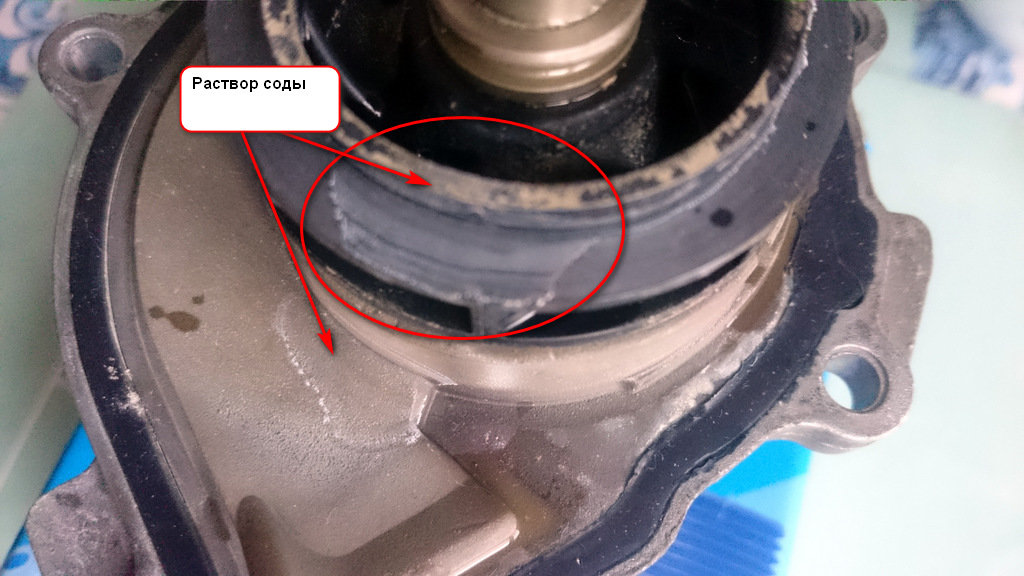

Итак, провел экспресс-тест.
Кислая среда - живой сок лимона.
Щелочная среда - раствор соды.
На щелочную вообще никакой реакции.
На кислую - значительное растворение и изменение отложения.
Это что, они там в Тосол-Синтезе концентрат водопроводной водой получается разбавляют?  Или разбавляет уже Автотор на месте, водопроводной??

В 17.10.2018 в 20:59, kokos_ сказал:
А ГМ разве не должен был контролировать качество конвейерных продуктов?
к сожалению GM, как конвейер, совсем ушел из РФ, и тендеры отданы на откуп лицензиатов. а у них своё качественное видение.
В 20.10.2018 в 13:13, FeAll сказал:
щелочи хорошо удаляют силикаты, гели от всяких "топ лик", масло, смазку, топлива.
но не растворяют окислы металлов (коррозию, ржавчину) и "накипь", т.е. соли кальция и магния (карбонаты прежде всего).
судя по фото, у вас второй вариант. за коррозию не уверен, не вижу явных признаков, а вот минеральных отложений судя по всему достаточно.
антифризы ТС тоже содержат неорганику, но может быть и Автотор постарался. ни разу не удивлюсь, честно.
