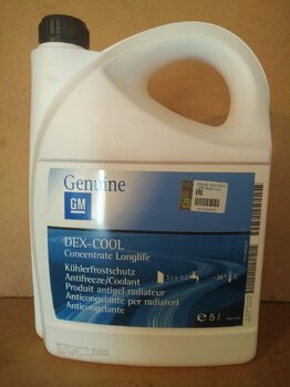

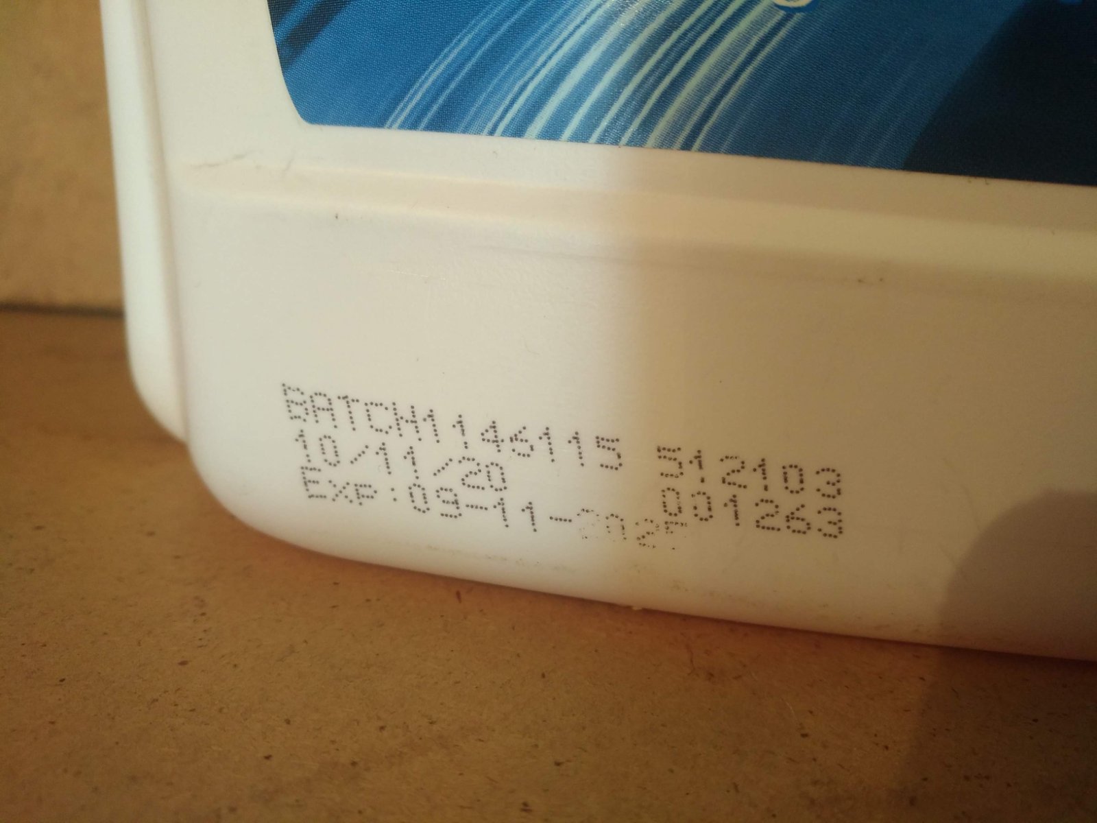

DSerg Это "презентационные" канистры с соответствующими вариантами этикеток.
8 часов назад, Orlovich сказал:
Для тех кто в танке, можно подробнее плиз?
2 часа назад, DSerg сказал:
На них показан просто общий дизайн этикеток и числовая информация на них (10-5027 12370390) это каталожные номера, к партии не относится, партия набивается на самой канистре.
