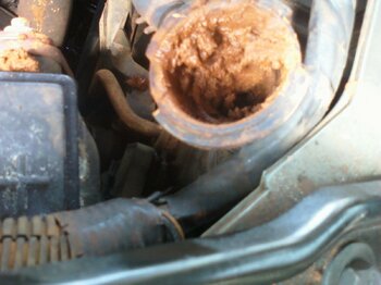

Не знаю, что с радиатором сейчас, температурный режим работы мотора у меня возрос по прошествии лет на декс куле. И да, я вымывал однажды декскульную глину, картинками с которой забит весь интернет.
Так фотки бы сделал.

yoheer и правда, хотелось бы увидеть эту декскульную глину

'Глины'.
фото из интернетов
yoheer а это точно декс-кул? Может, это утопленник просто....
точно. примеров масса

fareastwoodто что на фото- это конкретно последствия именно декс кула с определенными материалами, никак не время. Если интересно, то про это звенят все штаты. Куча форумов обсасывают это. В народе она называется у них даже dex-kill
