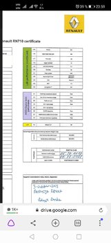

Screenshot_2021-04-23-18-08-43-779_com.google.android_apps_docs.thumb.jpg.1490ac561dc7181308e0549a3160415c.jpg

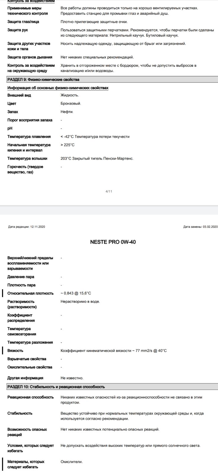

на сколько отличаются показания в открытом и закрытом тигле ?
Screenshot_2021-04-23-18-08-25-057_com.google.android_apps_docs.thumb.jpg.7839a3de555e6435d74a00a5330e4bad.jpg
что из себя представляют оставшиеся 39% ?

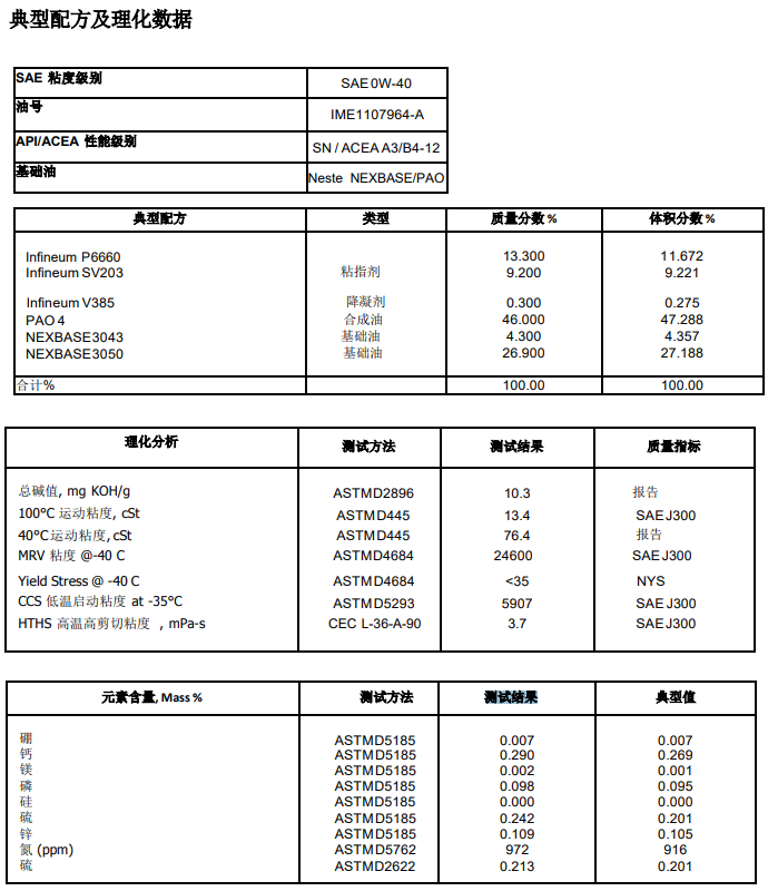

Screenshot_20210326_235943_com.yandex.browser.jpg.0fc170b408128a290eb9e6d9efd61950.jpg
На основе Infineum P6660 NexBase и Pao объединяются для базы.
Infineum P6660 13,3%
Infineum SV203 9,2%
Infineum v385 0,3%
PAO4 46%
Nexbase 3043 4,3%
Nexbase 3050 26,0%
Существует разница в соответствии с основой группы III, но в целом все MB229,5 0W-40 изготавливаются этими составами.
Группа III PLUS Если вы включите базовое масло, вы можете понизить содержание PAO. Кроме того, цена производственной единицы дешевле.
(Группа III PLUS: GTL, YUBASE PLUS, ETRO PLUS):yes:
