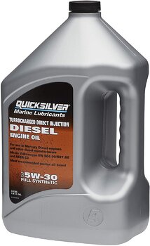

Я вот ещё одну загадку покажу (смотри что на этикетке нарисовано и казалось бы зачем?)
ничего не понял, но очень интересно
