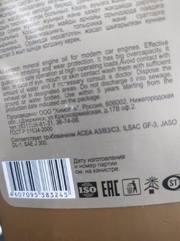

Mozer 5W-40 свежее
"В поисках недорогого масла"
Если вы выбираете  масла в "светофоре" и другом магазине с низкой ценой, проверяйте и их в лаборатории.
Так случилось, что даже не ожидал такого  после слов продавца "ну что же  ..цены наши ниже ваших..супер качество и тд" .
Против документа мои аргументы исчезли.Но очень верил до последнего .
Производитель: СВ Хим/ООО Химсеть. Бренд: Mozer, SibTrol
Миц ГСМ анализ SAE 5W40, API SN.
Заявлен ГОСТ на упаковке но мимо.
Не подделка.
А может ничего страшного и так сойдет ?
Масло заявлено как: API SN; ACEA A3/B4; ACEA C3; ILSAC GF-5; DH-1.
Ну замешали немного не то, бывает:pardon:
Партия 001, научатся ещё.
Нормальная 10W-30, судя по зольности, присадок не пожалели, жирненькая. ЕщЁ и минералка поди, 1 и 2 гр. В минеральном лепрозории на УРА зайдет.
Hanval Rus , а сколько анализ обошелся?
10wXX замешали ага :) Да еще содержание серы 1,2%. Если помните в полусинтетиках с добавлением 1й группы обычно сера = 0.4-0.7%. На минералке 1й группы сделали просто, поэтому такой CCS. Если полный анализ сделать там наверняка еще найдется...

Как же оно зайдет куда ли бо -с серой выше 1.1 % ?. Не получится ли дырки в двигателе?
Напомните,  м10 дм и прочие  ГОСТ есть такая сера там? Или серу можно не брать в расчет  ?
по розничному прайсу  такой анализ  до 6500 доходит.
Судя по заявленным стандартам "API SN; ACEA A3/B4; ACEA C3; ILSAC GF-5; DH-1.", люди вообще не разбираются в маслах, они просто делают масла... :)

Тут все мимо. Такое ощущение, что Волга Ойл или Каждый день поприличнее будут.

Hanval Rus содержания серы в требованиях к таким маслам нет
http://docs.cntd.ru/document/1200003557
Тогда и претензий к ним нет .. Просто  новые стандарты- ГОСТ нового прочтения.надо привыкать? кризис ..
