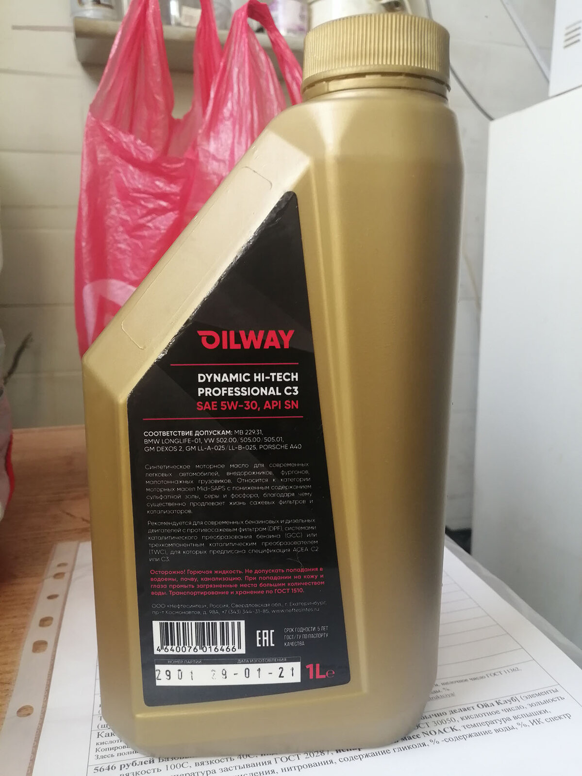

Oilway Dynamic Hi-Tech Professional C3 5W-30 свежее за анализ спасибо одноклубникам Дюпелёк, Neftesintez_oil, biguxa, Zonzebar64.
Масло закупал и отвозил в лабораторию Дюпелек.

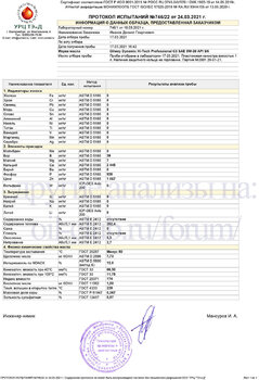

Приемка масла в лаборатории УРЦТЭиД:
Oilway Dynamic Hi-Tech Professional C3 5W-30 (VOA BASE)-1 копия.jpgOilway Dynamic Hi-Tech Professional C3 5W-30 URC копия.jpgOilway Dynamic Hi-Tech Professional C3 5W-30 photo1.jpgOilway Dynamic Hi-Tech Professional C3 5W-30 photo2.jpg
Масло заявлено как: MB 229.31; BMW Longlife 01; VW 502/505/505.01; GM Dexos 2; Porsche A40, GM LL-A-025/LL-B-025.

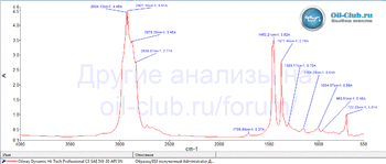

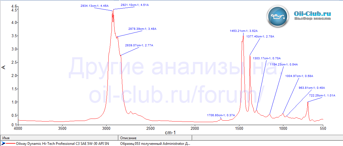

ИК спектр Фурье говорит о том, что масло на гидрокрекинге.
