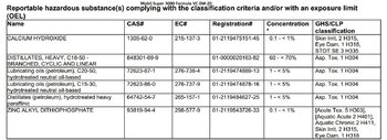

Нашел еще один продукт от Mobil super c допуском VOLVO RBS0-2AE 0W-20 ---> Mobil Super ™ 3000 Formula VC 0W-20
Очень странно, что один единственный допуск от автопроизводителя Вольво, обычно масло имеет допуск хотя бы несколько, тогда оно более универсально и его легче продать.
Если сравнить Mobil 1™ ESP x2 0W-20 который не имеет допуска Volvo и Mobil Super ™ 3000 Formula VC 0W-20 имеем такие хар-ки, где видно, что не большая разница в:
- Kinematic Viscosity @ 100 C
- Viscosity Index
- Pour Point
- Flash Point
- Density
Наверное оно и не удивительно, так как по MSDS видно, что ESP x2 имеет более "благородную" базу (по моему мнению) 20-30% ПАО + GTL 50-60% по сравнению с 60-70 % GTL + 15% гидрокряк  3000 Formula VC
Странно, что некоторые характеристики отсутствуют например Dinamic viscosity и Kinematic Viscosity @ 40 C в Mobil Super ™ 3000 Formula VC 0W-20
Два образца имеют допуск ACEA C5
Вопрос заключается в том, какие параметры в esp x2 не подходят к допуску Volvo и на сколько это критично или Mobil просто не отправил образец ESP X2 в лабораторию Volvo для получения допуска, по каким-то причинам.
