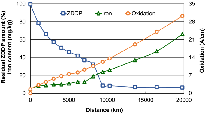

22.01.2021 в 15:04, torcon сказал:
Вот смотри человек перед тем как залить масло United заменил цепь ГРМ и звезды
На этом масле United, при почти тех-же моточасах, сильно возрос износ железа (материал цепи и звезд) потом поверхности новых деталей притерлись и износ "встал в стойло".
По такой серии можно говорить об относительном износе больше он, или меньше. Но если было только два анализа Eurol Super Lite и United, то вывод можно было бы сделать только один - нужно ещё делать серию анализов. И я когда написал, что по ICP нельзя определить износ (кроме аварийного) это было сказано в контексте двух анализов (там ещё разные авто были, но даже если этим пренебречь вывод нельзя делать об увеличении износа с 5 ppm до 15ppm). А в приведённых сериях (и тех ситуациях- ремонт и притирка) конечно просматривается изменение износа.
