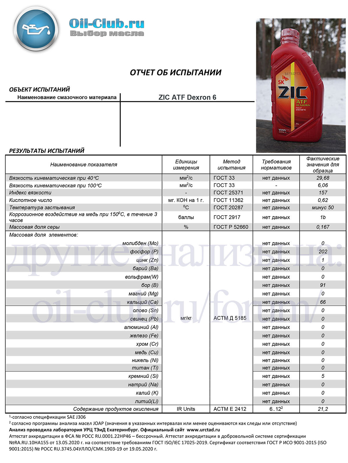

Образец для анализа закупал в емексе у поставщика MMZA по цене 540р.
ZIC ATF Dexron 6 (VOA BASE) копия.jpgZIC ATF Dexron 6 URC копия.jpgZIC ATF Dexron 6 photo1.JPGZIC ATF Dexron 6 photo2.JPG
Заявленные характеристики:
Масло заявлено как: Dexron VI, является маслом первой заливки на заводах General Motors (лицензия № J60003).

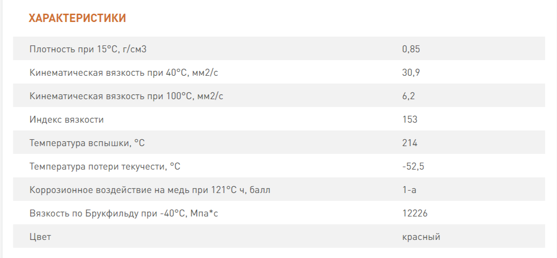

1) По вязкости действительно походит на ATF Dexron 6.
2) Так как это низковязкий гидрокрекинг VHVI он обладает хорошими низкотемпературными свойствами, поэтому наблюдаем отличную температуру застывания -50С. Да да, нет Брукфильда, мы к этому стремимся... :)
3) Коррозия на медной пластинке при 150С в течении трех часов - оценка 1b - хорошо. Масло не сильно агрессивно в плане коррозии металлов.
4) Серы не большое содержание, и то явно от пакета присадок. Фосфор - противоизноска. Кальций - детергент антиоксидант. Бор - дисперсант.

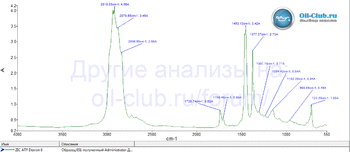

5) Окисление 21 - эстеры или то что на них похоже (загустители, улучшайзеры итд)

По пакету, этот  D6 чутка разочаровал. Была надежда, что выбьется из общего фона представителей своего класса. Но не случилось.
Зато вязкостные круто совпали с заявленными значениями. Это, конечно, радует. Получается, в аккурат "пасилёдке" между D3/T4 и WS/SP4.
Универсальная жижа, в общем.
База неплохая, около 5% эстеров.
Мне кажется, что или у Зика вот такая вот оригинальная рецептура или Зик использует принцип достаточности и кладет ровно столько присадок, сколько минимально нужно и ни ППМом больше.
