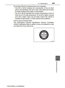

Первым делом можно забыть о таком интервале и сократить до 5-7 тыс км
AmigoSX "Деньгами разбрасываться возможности нет"
Тогда точно кап.ремонт мотора вам не нужен, поэтому замена масла SAE 0W-20 ILSAC GF-5 раз в 5000 км или 6 месяцев
Цены на масла этих допусков колеблются очень сильно, выбор ваш, какое лить по этим допускам
Вот отрывки из мануала вашего
