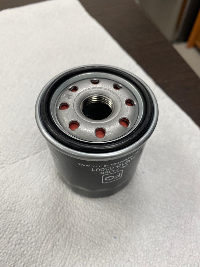

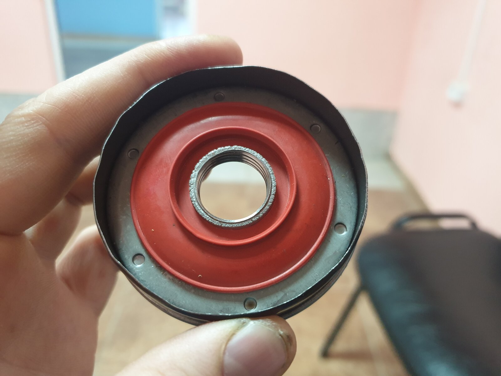

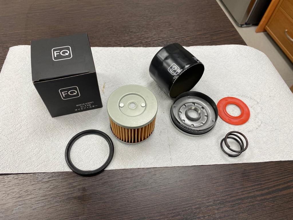

FQ Fujito C110F- пилил Евген 48
photo_2020-11-30_10-58-29.jpgphoto_2020-11-30_10-58-34.jpgphoto_2020-11-30_11-01-14.jpg

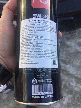

vanderkot   если не сложно. Что указанно место производства, штрихкод.   А так же  сертификат в магазине не просили? Там указывают адрес производства .  Это Китай?
42 минуты назад, vanderkot сказал:
117 сделан у них относительно не плохо, а вы попилите к примеру 110, герметик торчит, нпнесен не равномерно, в общем не комильфо. В магазине у себя буду в пнд. скину посмотрите на это "сокровище". И еще, неужели будь то японский бренд, цена в закупе была как у китайского МАD фильтра?
Как появились. Для интереса пилил в поисках Японии.

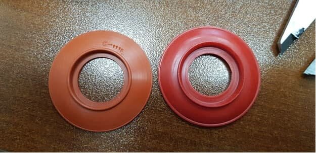

photo_2020-12-21_12-41-41.thumb.jpg.ef41598a9f4b00de601a261fe4850344.jpgphoto_2020-12-21_12-41-42.thumb.jpg.5787e38976ae294f4ee92006765099d5.jpg1021313190_photo_2020-12-21_12-41-42(2).thumb.jpg.9d2a499d40a55efff2ef81b48e386387.jpgphoto_2020-12-21_12-41-43.thumb.jpg.37b018b2429983613d9be89867ef9c7d.jpgphoto_2020-12-21_12-41-44.thumb.jpg.2b828325d626e6c185bcfa96b7fd3350.jpg1430626789_photo_2020-12-21_12-41-43(2).thumb.jpg.5191dacc68de94a1b8921432972df99c.jpg1986258265_photo_2020-12-21_12-41-44(2).thumb.jpg.293b9c0d7cc4b994b61d73a5d15b6ccc.jpg
Бумага на ощупь ближе к картону.
На элементы особых нареканий нет. Втулка не сильно приклеена. Отрывается легко.
Обратный клапан закусило после нажатия. Он остался открытым. Он меньше чем чем сама полость, поэтому его перекашивает.
Обратный клапан жесткий. Крашенная резина. Никак не силикон. Выполнен грубо.
photo_2020-12-21_12-42-03.thumb.jpg.662e20d33fe5eeb05b9a79b9edfb186c.jpgphoto_2020-12-21_12-41-45.thumb.jpg.c2b1c02adf0c4e656c01a11f931a09ee.jpg
По сайту разбор. Так же в поисках Японии.
В общем дешево и сердито.

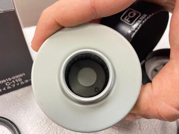

Распилил фильтр FQ(С110)
1553280619_WhatsAppImage2020-12-21at17_49.59(6).thumb.jpeg.64747f0de7ccac4cd12d604bac573af7.jpeg1624399472_WhatsAppImage2020-12-21at17_49.59(7).thumb.jpeg.467c7b4cc5e892274e8aad37812a8464.jpeg1916084584_WhatsAppImage2020-12-21at17_49.59(5).thumb.jpeg.442a4e86bc2ae60c809caffafdeac7b4.jpeg583482599_WhatsAppImage2020-12-21at17_49_59.thumb.jpeg.62da9bb0085a9610f385891328a0654e.jpeg
Ниже сравнение  (Vic слева, FQ cправа):
IMG-20201222-WA0057.thumb.jpg.bf9e18f52bef96ecc3f5fc15f0f8cd46.jpgIMG-20201222-WA0058.thumb.jpg.d576cb600b7eb12f36c1d29284660c60.jpgIMG-20201222-WA0059.thumb.jpg.5ebd14fb75e32d62631ad6afacc54b38.jpg
IMG-20201222-WA0060.thumb.jpg.8f4ce71243e5e137f91501eb44bb90c0.jpgIMG-20201222-WA0067.thumb.jpg.c59e96d79dd617e7d31ba4abd2bd28a2.jpg
Здесь уже делайте выводы сами. Такое ощущение что до этого вы сравнивали какие -то другие фильтры.

Выше ссылка, где распилен фильтр FQ
1367730608_WhatsAppImage2020-12-21at17_49.59(2).thumb.jpeg.38a13b4b7794603796b40dd4962d4c8c.jpeg,
ничего такого и близко нет, а то, что Вы показываете, Увы не похоже на FQ.
P.S. Вы, уж если, заангажированы и хотите принизить бренд, хотя бы факты выкладывайте, а не фотографии "нонейм" фильтра.

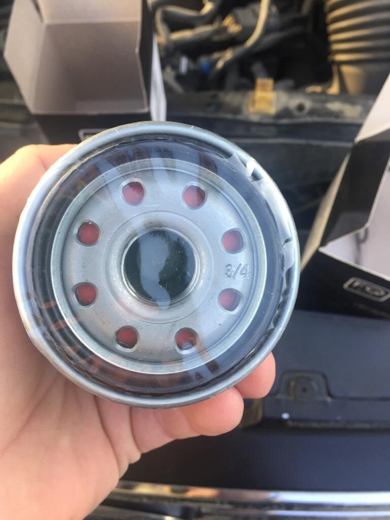

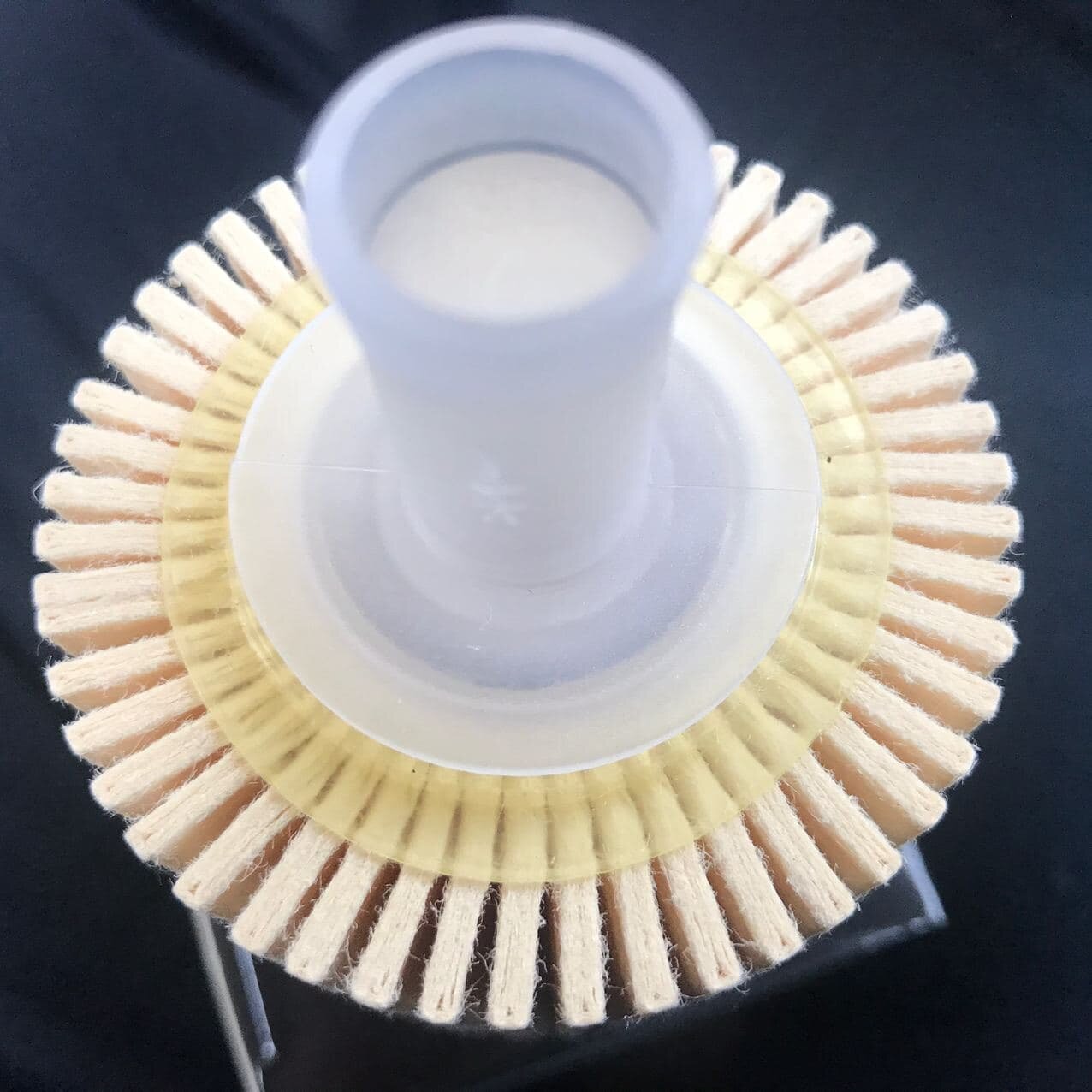

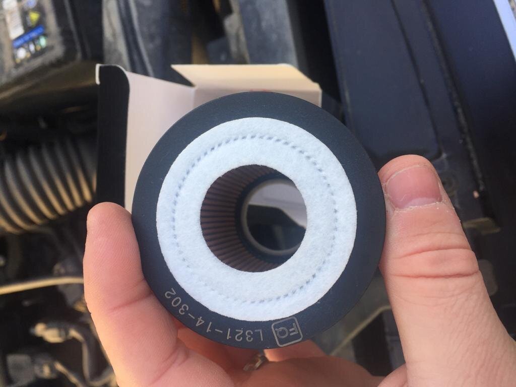

Сегодня специально нашёл и купил для теста масло и фильтр нашумевшего производителя FQ. Все продовцы как 1 уверяют что производство Япония. Прочитал много отзывов есть хорошие, есть не очень, решил сам убедиться.
Взял вставку O-406 и масло синтетику для машины (Ford Escape) и фильтр С-110 решил сам разрезать и удостовериться в живую. Чуть позже скину фотки,как порежу фильтр.
