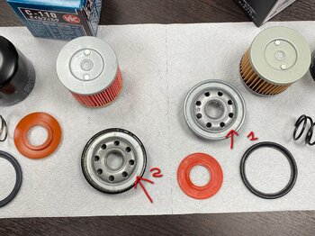

28.12.2020 в 13:31, JNHIV сказал:
Клапаны судя по фотографии которую я выкладывал - не отличаются. Опять таки, на Вашем фото совсем по другому всё(Не знаю что за фильтр). Я говорю про то, что пилил сам.
P.s. ИМХО FQ поэстетичнее выглядит внутри, нет такого количества герметика размазанного, как на Viс, Пружина у FQ толще. Плюс сам металл внутри, без каких-либо внешних "продрисей"(дефектов). Отметил в общем на фото, всё то, что описал.
Не говорю, что Vic плохой фильтр, но и не ТОП по качеству исполнения. (по моему скромному мнению)
Опять же все верно. Втулка отрывается на раз) Усилий не надо прилагать. А что под давлением...
Как по фотографии отличить клапана. По цвету? Вы в руки возьмите. Либо на мороз вынесите. Там все станет ясно.
И оценивать пружину. Толще/тоньше. Или думаете что чем жестче тем лучше? Тогда вообще можно было приварить.
Тут баланс нужен.
28.12.2020 в 14:51, JNHIV сказал:
Вот еще ряд распиленных фильтров (фото предоставил Автотехцентр -InterАвто г. Владивосток)
P.s. Здесь у фильтра Vic пружина уже помощнее по правде сказать.

Красивые у Вас фото. Но даже с такого ракурса видно что ФЭ меньше чем у Нитто и ВИК.
Ну и вопрос то остается прежним. Как сделать фильтр в два раза дешевле не потеряв в качестве, а в данном случае даже улучшив?)
Загадка...

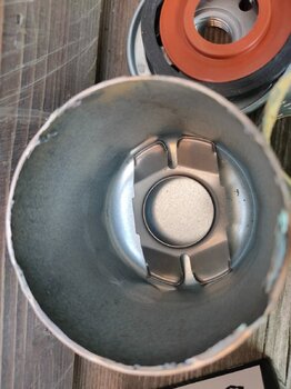

FQ C110 или С110F.
Фильтр для "японцев".
Страна производства: вот тут мне непонятно (прошу пояснить), потому что формулировка "адрес изготовителя" такое себе:pardon:
Резьба хорошая, минимум шероховатостей, обработка металла норм.
Корпус внутри относительно чистый, стоит пластина.

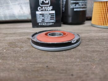

Клапан на ощупь резина хоть и имеет яркий цвет, в морозилке задубел, от яркого цвета ждёшь большего. Обратите внимание на размер клапана, хлипковат, поджима со стороны катушки нет,
А вот уплотнительное кольцо порадовало, мороз перенесла достойно

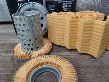

Сама катушка хорошая, крепкая, вместе с тем, после отреза ФЭ верхняя часть катушки просто выпала, потому что центральной части не досталось достаточного количества герметика, нижняя отвалилась с небольшим усилием.
При этом ФЭ склеен хорошо, залит хорошо, укладка очень плотная, герметик норм.
Сам ФЭ, визуально и тактильно плотный.

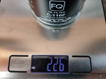

Вес фильтра гр. 226гр. (Нитто 121 весит 186гр).
Площадь ФЭ 735см.кв., вес ФЭ 10гр.
Перепускной - резина, сделано очень качественно.
Перепускной срабатывает в районе 1 бар.
Цена на момент покупки около 215р.
Достойный экземпляр за свои деньги, вполне себе на тёплый период времени тем, кто боится ставить VIC:pardon:

1 час назад, Евген48 сказал:
Я пока-что боюсь этот ставить. )
знаток ну это я такой везучий, мне всегда попадаются фильтры с косяками) герметик там есть, но как то он не зацепил центральную тубу, почему, да хз, сама катушка крепкая, но вот что будет, когда она пропитается :pardon:
