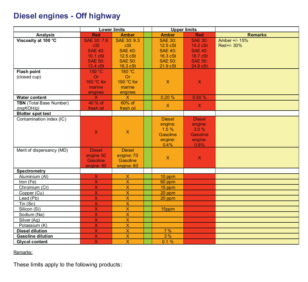

Цитата
Это сигналы тревоги, основанные на рекомендациях производителя и / или технических бюллетенях поставщика смазочных материалов. Эти аварийные сигналы обычно определяют рабочие диапазоны или пределы отклонения и наиболее применимы к смазочным материалам и условиям загрязнения. Абсолютные пределы срабатывания сигнализации имеют большое значение, когда возникает вопрос о гарантии на новое оборудование. Несоблюдение рекомендаций часто рассматривается как оправдание несоблюдения гарантий. Во многих критических приложениях ограничения OEM используются в Руководстве по ограничениям LubeAnalyst.
2. Статистические сигналы тревоги
Рекомендации производителя по предельным значениям сигналов тревоги или общие стандарты имеют недостаток в том, что они основаны на средних эксплуатационных и эксплуатационных ситуациях, которые могут неточно отражать фактические условия конкретной машины. Это особенно применимо к состоянию машины. Статистические пределы сигналов тревоги основаны на сборе небольшой выборки данных от оборудования, анализе распределения этих данных и использовании этой статистической характеристики для установки определенных пределов сигналов тревоги. Статистический анализ тенденций позволяет идентифицировать оборудование, требующее наибольшего внимания, тем самым распределяя техническое обслуживание эффективным образом.
3. Объединение абсолютных и статистических сигналов тревоги.
Эффективное управление исключениями при анализе масла основывается на сочетании обоих типов сигналов тревоги. На следующем рисунке показан пример комбинации сигналов тревоги. Предел осуждения - абсолютная тревога. Статистический анализ тенденций с учетом изменчивости, основанной на отборе проб, загрязнении, добавочном масле и т. Д., Приведет к появлению стандартных отклонений. Отклонение от этой нормальной изменчивости сигнализирует о возникновении настоящих проблем. Это самое раннее время, чтобы принять меры и предотвратить проблемы. В противном случае, когда тенденция приближается к пределу предупреждения, требуются такие действия, как замена или очистка масла или осмотр агрегата.
Рис. 1: Показанный идеализированный график является примером того, как абсолютная сигнализация и сигнализация линии тренда используются вместе. Используемый тест может включать содержание железа, вязкость или другой параметр. Нормальный диапазон изменчивости результатов учитывает незначительные отклонения, вызванные аналитической точностью, однородностью пробы и т. Д., Поскольку тенденция приближается к пределу предупреждения, необходимо предпринять некоторые действия, либо очистить масло, либо осмотреть оборудование.
Установление статистических сигналов тревоги, обеспечивающих как можно более раннее предупреждение без ложных сигналов тревоги, является сложной задачей. Такие факторы, как добавление или замена масла, замена фильтров, метод отбора проб, могут исказить результаты. Однако если использовать следующие основные этапы, результатом будет очень хороший анализ масла и программа управления смазкой.
Это Shell пишет, не мы если что...
