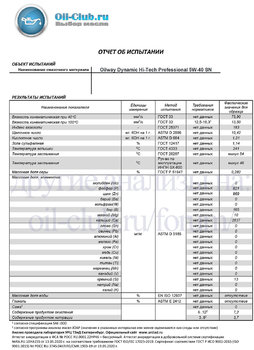

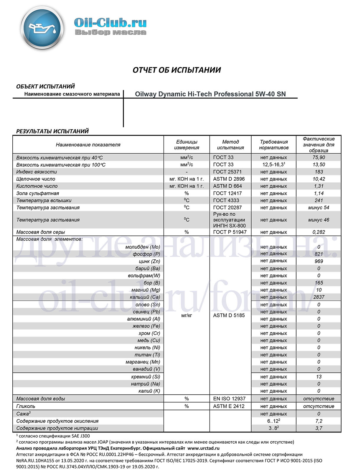

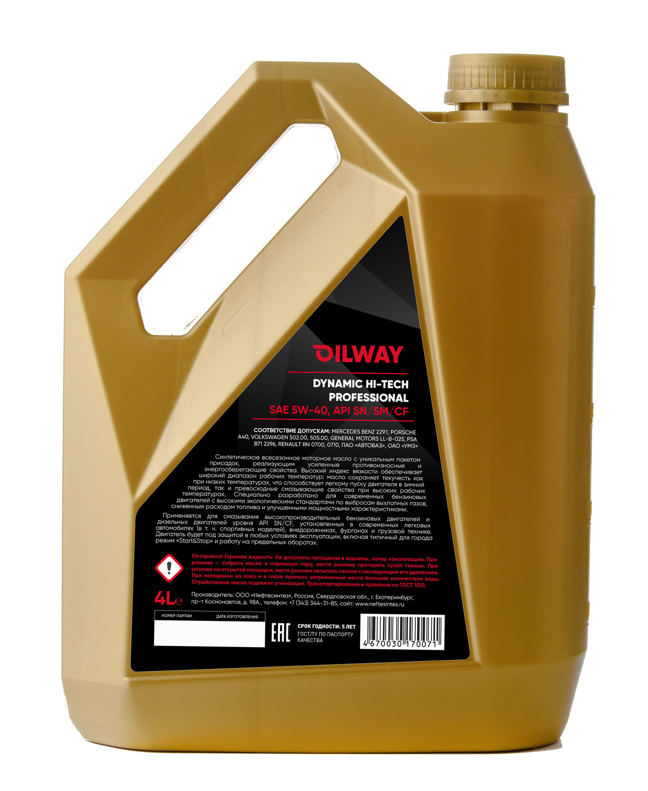

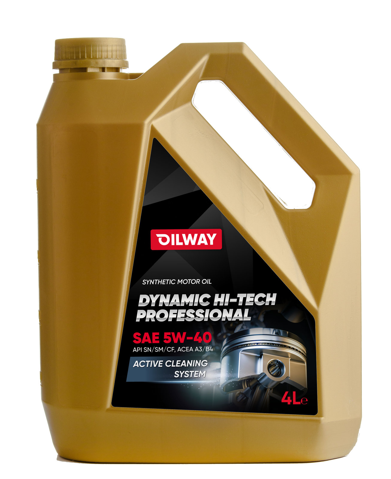

24 ноября 20206 г Популярное сообщение Закреплён Oilway Dynamic Hi-Tech Professional 5W-40 свежее за анализ спасибо ООО"Нефтесинтез". Масло заявлено как: API SN/CF, ACEA A3/B4. Артикулы коды для заказа в интернет магазинах: Dynamic Hi-Tech Professional 5W-40 4670030177346 бочка 216,5 л 4670030170088 канистра 8 л 4670030170071 канистра 4 л 4670030170064 канистра 1л
