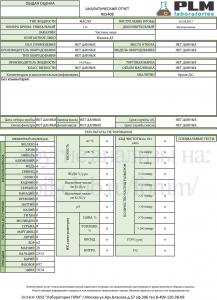

Эксперимент N2 "Алмазный Надфиль" - добавление мелкой стружки металлов + песка и пыли в масло.
Пилить то надо было прям над емкостью с маслом.
Самая мелкая и "нужная" фракция так и осталась на листах бумаги в её порах. :)
Да спасибо :) Накидывайте мыслей, если окажитесь правы и этот не покажет, учтем в следующем эксперименте. :)
я-бы налил масло в ванночку и пилил-бы прямо в масле
ведь именно так это происходит на самом деле в моторе..??
Ну если что так и сделаю, поставлю контейнер налью масло и буду над ним натирать :)
По мне так слишком крупнве будут частицы)
Вместо первого анализа надо было сделать один этот НО!
1 вариант - не фильтровать
2 вариант - после фильтрации
Хоть динамика была-бы понятна, а так не известно "от чего плясать"...
Скорее в "порах" надфиля, лучше надфиль в этом масле промыть.
Да, и масло лучше прогреть градусов до 60-80 и фильтровать уже прогретое
P.S. Все мы знаем, что горячее рабочее масло за счет сункцинимидов-диспергаторов постепенно "разбивает" и удерживает во взвешенном состоянии частицы сажи, кокса и продукты износа в том числе. Холодное, неуспевшее поработать масло не сможет "разбить" слипшиеся частицы металлов и они с большей вероятностью осядут в фильтре, особенно если фильтруется холодное масло и без подачи под давлением.

Вместо первого анализа надо было сделать один этот НО! 1 вариант - не фильтровать 2 вариант - после фильтрации Хоть динамика была-бы понятна, а так не известно "от чего плясать"...
читай шапку то
7) Фильтруем масло через фильтрующую катушку масляного фильтра Filtron - сепарируем масло. Отделяем осадок...
8) Оставляем не фильтрованный образец что бы тоже послать в лабораторию и сравнить с тем же самым но фильтрованным через фильтр.
9) Отправляем в лабораторию PLM два образца и смотрим что изменилось.
Господа это у педиков счастье сзади, а у нас нормальных пацанов все еще впереди ;) Успеем провести эксперимент разными способами :)
